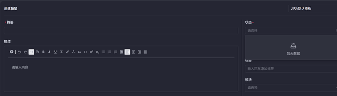

用JIRA模板创建缺陷时,为什么“状态”字段无法选择或者输入?
如题。我安装了好几个Metersphere版本都这样,是JIRA那边需要做一些设置?
服务集成 那边配置的jira 账号 是不是权限有限,比如创建缺陷 获取工作流之类的
没有啊,我使用的是这个JIRA项目上有管理权限的一个账号,应该是权限足够
看看 日志有报错吗? 默认 在/opt/metersphere/logs/metersphere 下的info日志
我看到你说的这个文件夹有一个error.log,里面纪录的error如下: 2026-01-06 14:39:52,790 [jetty-266] ERROR i.m.bug.service.BugStatusService ? - Method[getHeaderStatusOption][获取平台状态选项有误: Cannot invoke “String.toUpperCase()” because the return value of “io.metersphere.plugin.jira.domain.JiraStatusResponse$Statuses.getUntranslatedName()” is null]
2026-01-06 14:39:57,146 [jetty-284] ERROR i.m.bug.service.BugStatusService 146 - Method[getToStatusItemOption][获取平台状态选项有误: Cannot invoke “String.toUpperCase()” because the return value of “io.metersphere.plugin.jira.domain.JiraStatusResponse$Statuses.getUntranslatedName()” is null]

从这个日志看 获取jira 工作流失败了,如果跟jira 网络互通,那应该还是 服务集成,或者个人信息,配置jira 获取工作流没有权限,或者对这个缺陷没有编辑权限
大哥有解决吗,遇到了一样的问题,服务集成的账号权限没有问题
没搞定。 我们已经更新了一次JIRA, 已经升级到 JIRA的 9.12.30#9120030, 还是这个问题。
