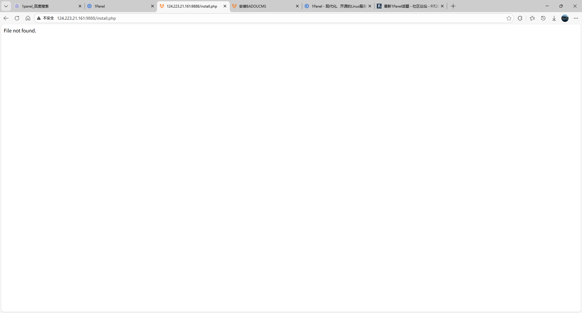

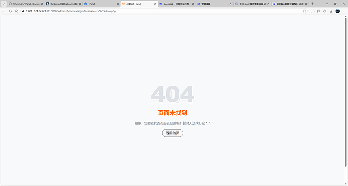

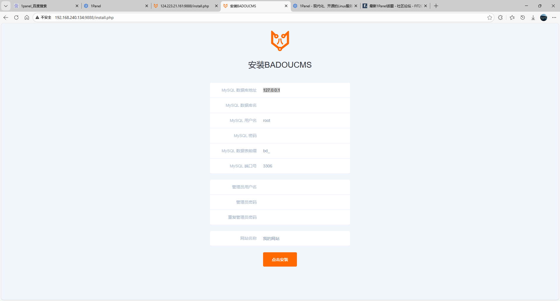

thinkphp项目(badoucms)部署后,显示File not found.

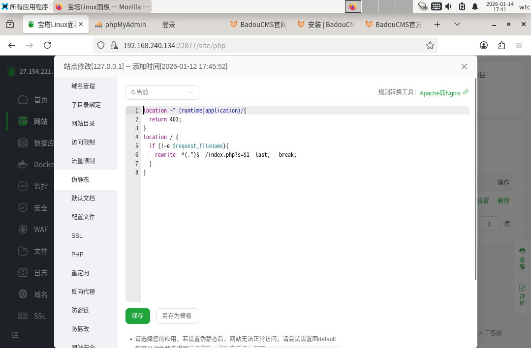

badoucms使用1panel部署后,设置完伪静态和运行目录,显示File not found,在vmware使用宝塔面板安装部署则可正常访问

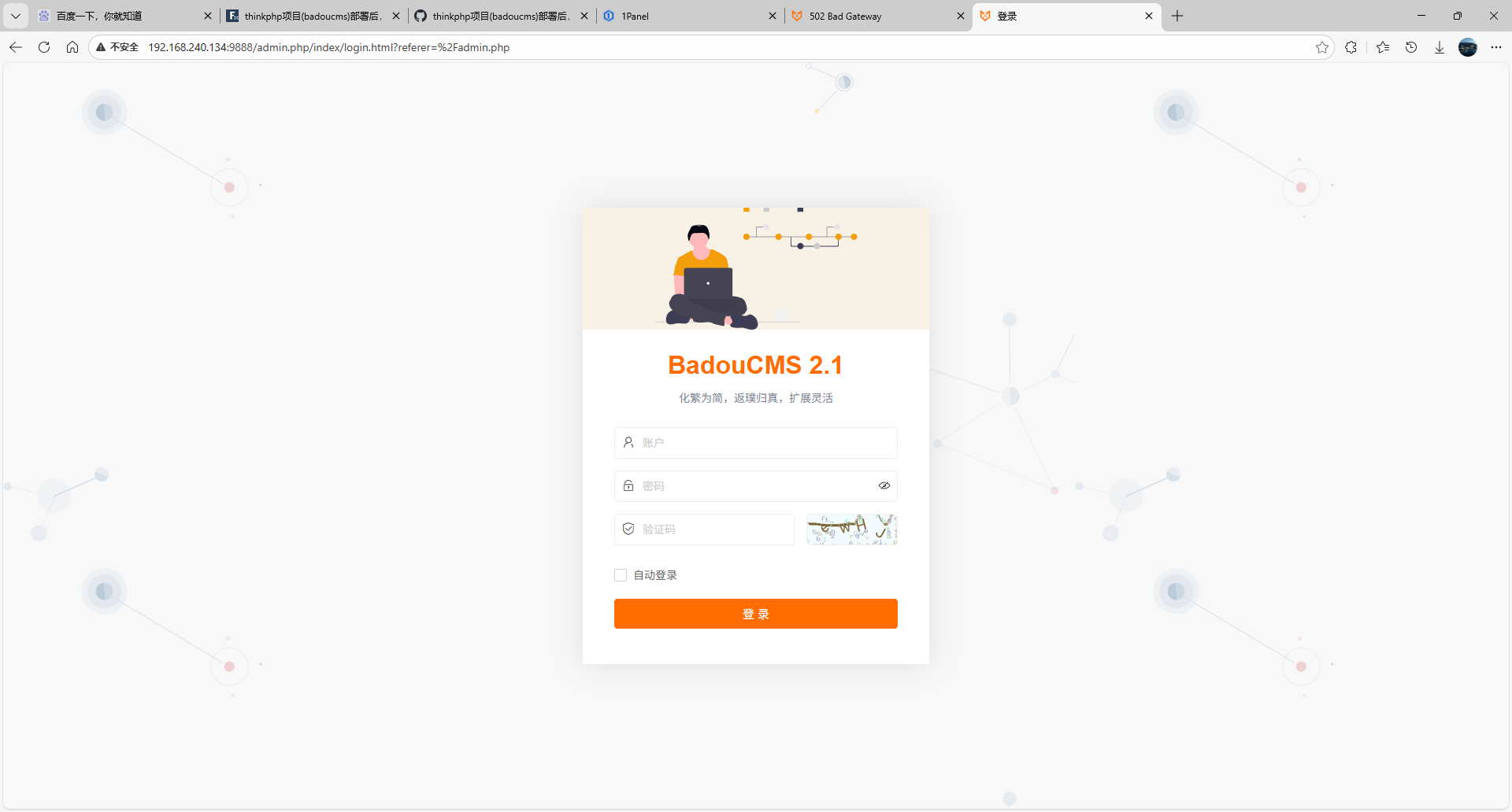

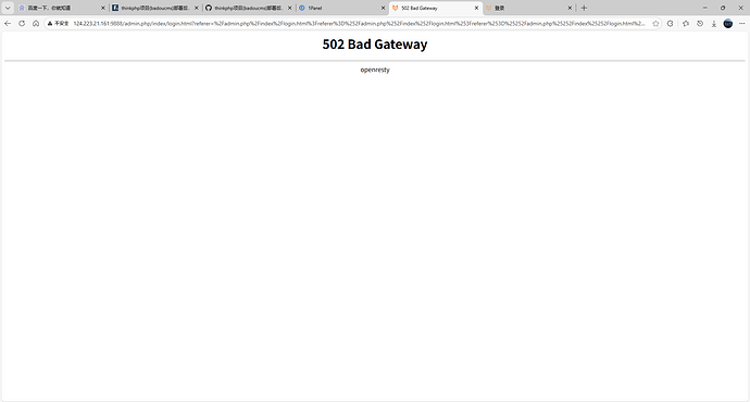

现在有另一个问题,访问/admin.php后台时,1panel会一直循环重定向,宝塔则不会

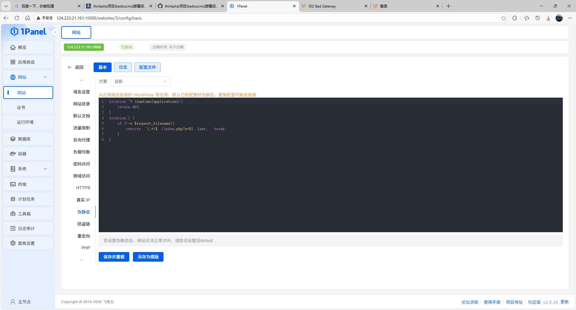

伪静态改一下 放在网站配置文件 location 中
加进去也一样不行,是我加错了吗?
放在下方 location 里面

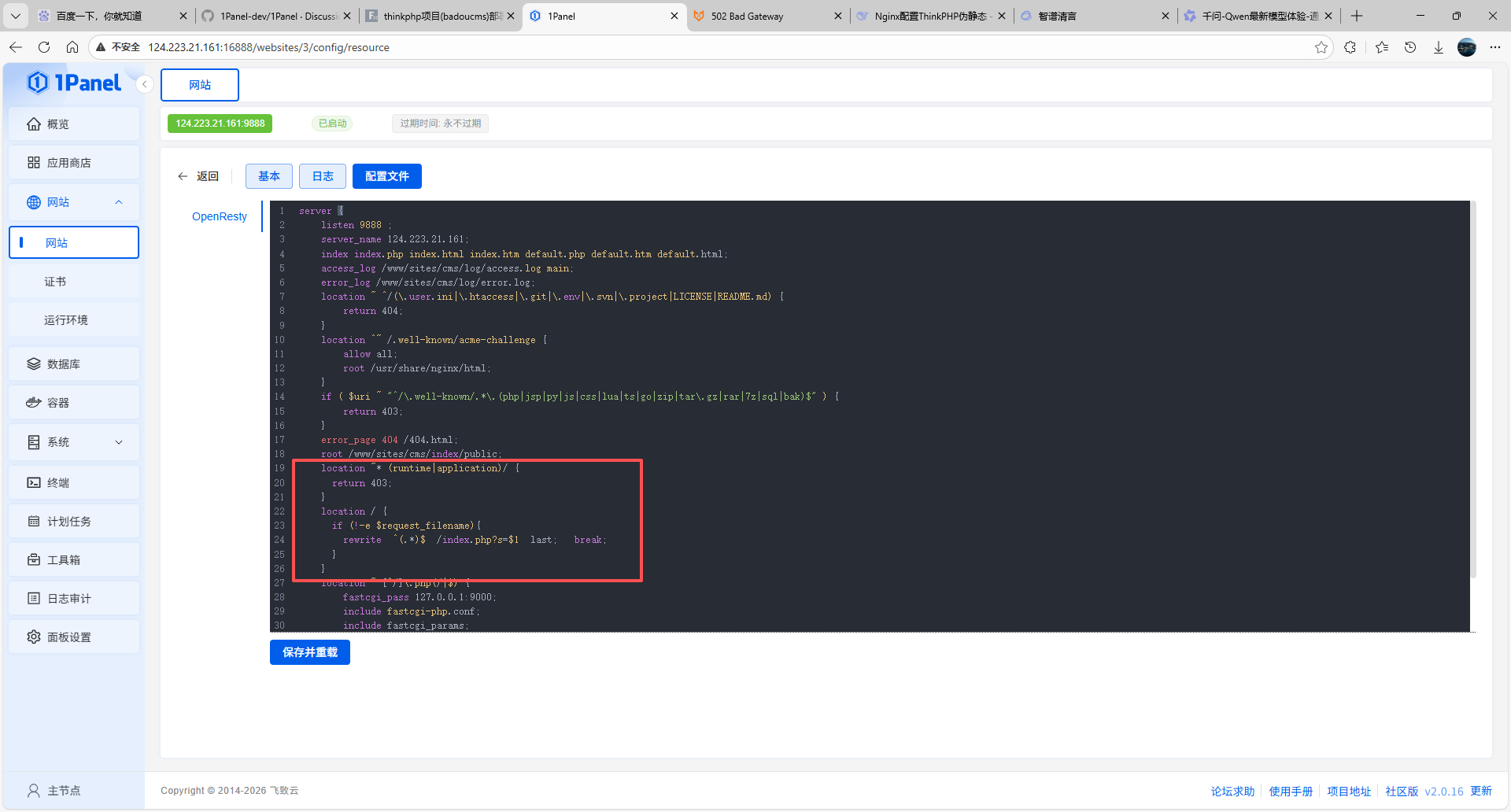

改完以后变成这样了
server {
listen 9888 ;
server_name 124.223.21.161;
index index.php index.html index.htm default.php default.htm default.html;
access_log /www/sites/cms/log/access.log main;
error_log /www/sites/cms/log/error.log;
location ~ ^/(.user.ini|.htaccess|.git|.env|.svn|.project|LICENSE|README.md) {
return 404;
location ^~ /.well-known/acme-challenge {
allow all;
root /usr/share/nginx/html;
if ( $uri ~ “^/.well-known/.*.(php|jsp|py|js|css|lua|ts|go|zip|tar.gz|rar|7z|sql|bak)$” ) {
return 403;
error_page 404 /404.html;
root /www/sites/cms/index/public;
location ~ [^/]\.php(/|$) {
    if (!-e $request_filename){
	    rewrite  ^(.*)$  /index.php?s=$1  last;   break;
    fastcgi_pass 127.0.0.1:9000;
    include fastcgi-php.conf;
    include fastcgi_params;
    fastcgi_param SCRIPT_FILENAME $document_root$fastcgi_script_name;
include /www/sites/cms/rewrite/cms.conf;

是bug吗?在宝塔是正常的
目前不清楚 感觉是应用的问题
是不是OpenResty的问题?宝塔用的ngnix
宝塔用的是默认配置,thinkphp模板的伪静态
