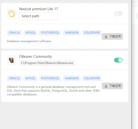

JumpServer Client管理mysql没反应
jumpserver client 调用DBeaver Community 。一直点击都没反应啊。大家这个是怎么解决的

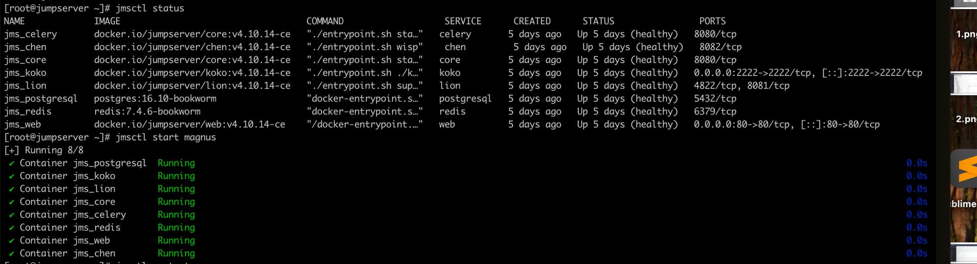

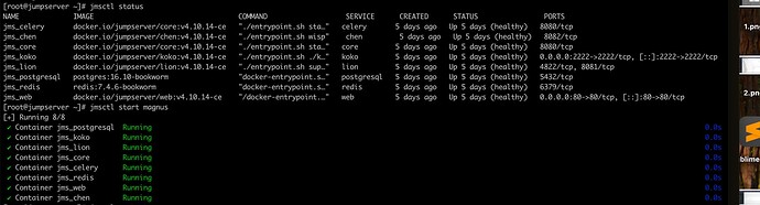

我刚刚下载了社区版的v4.10.14-lts 版本,默认安装完成后输出 jmsctl status, 没有看到magnus的组件。然后在默认的配置文件中,也没有看到有这个 MAGNUS_ENABLED=1 (config.txt 加上了以后重启,有没有,重装一下也没有)。并且在关闭的配置说明中,也没有看到关闭Magnus的配置

所以是不是这个社区版本已经移除了Magnus的支持呢?

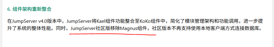

破案了兄弟。4.0不支持了
