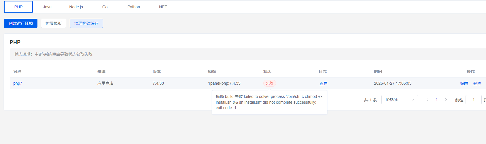

1Panel 版本:v1.10.34-lts
操作系统(设备): ImmortalWrt 24.10
build.log (12.0 KB)
目前的状态是安装其他的应用(openresty/frps)都是正常的,唯独安装php失败,所有的php版本都无法安装。
build.log (12.0 KB)

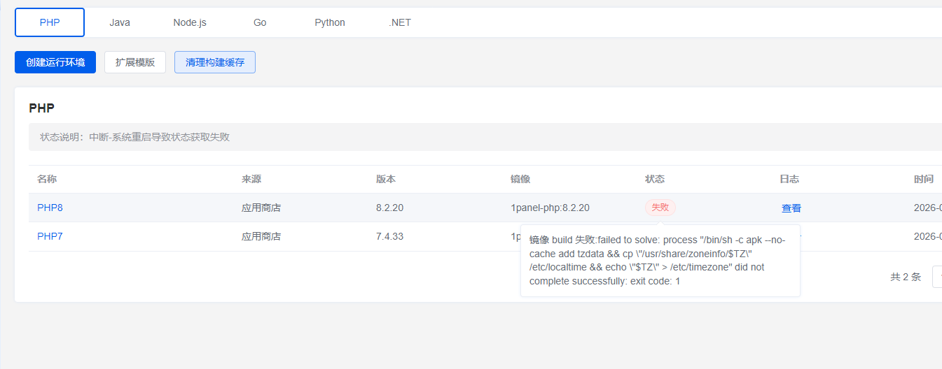

经过不断修改测试以及更换版本,使用ImmortalWrt固件始终无法安装php(php所有版本都不能安装),但其他应用安装均正常的。
对应固件地址:Releases · xiaomeng9597/ImmortalWrt-NSY · GitHub
之后更换了iStoreOS固件可以成功安装php,也可以安装其他应用。但此固件的缺陷是拨号模式下有线无线都无法跑满千兆。
对应固件地址:Releases · thxg123/iStoreOS-RK35XX-NSY · GitHub
希望官方大大能修复下在ImmortalWrt下的php安装。
