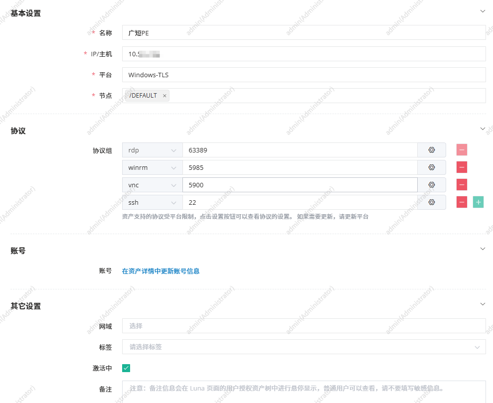

1、JumpServer主机部署在防火墙的DMZ区,172段;

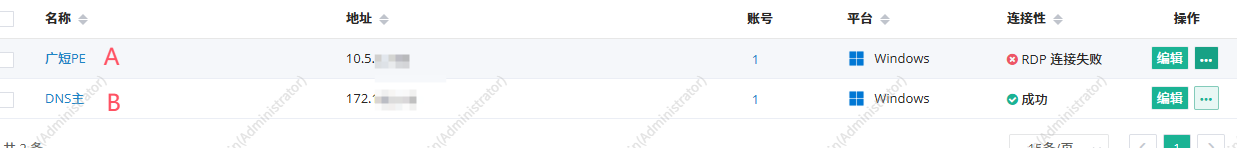

2、纳管服务器A部署在防火墙的另一个接口下:办公网区域,JumpServer访问A时,在A上看到的JumpServer的地址被NAT转换为了办公网段的10的一个地址;用和JumpServer在同一区的B服务器测试,就一切正常。
3、资产里面,平台配置为了Windows。
4、网络都是通的,无论是ping还是,telnet远程桌面端口,从JumpServer都能到达A。
报错内容
1、配置内容:
2、

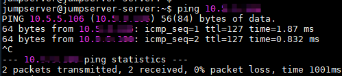

1.再次确认,JumpServer和A的网络连通性正常。如下图所示:

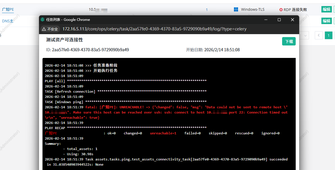

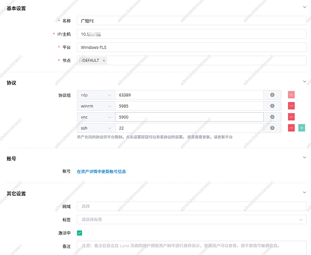

3.设置为了Windows-tls,仍然报错:

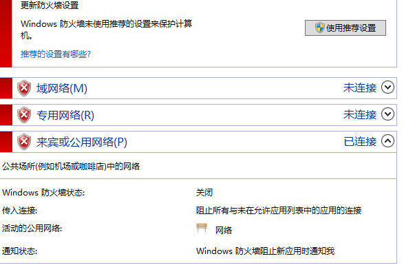

A的防火墙都关闭了,还是一样的错误
