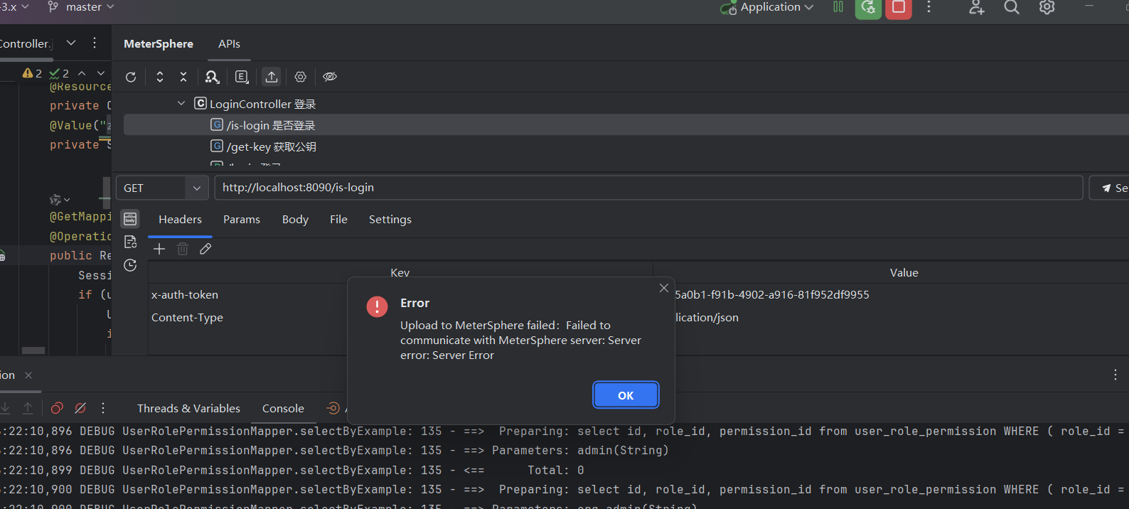

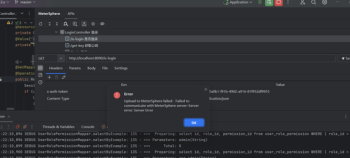

idea使用metersphere插件同步接口到metersphere,报Error。
idea插件版本:3.2.8
meteresphere版本:3.6.7

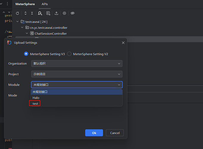

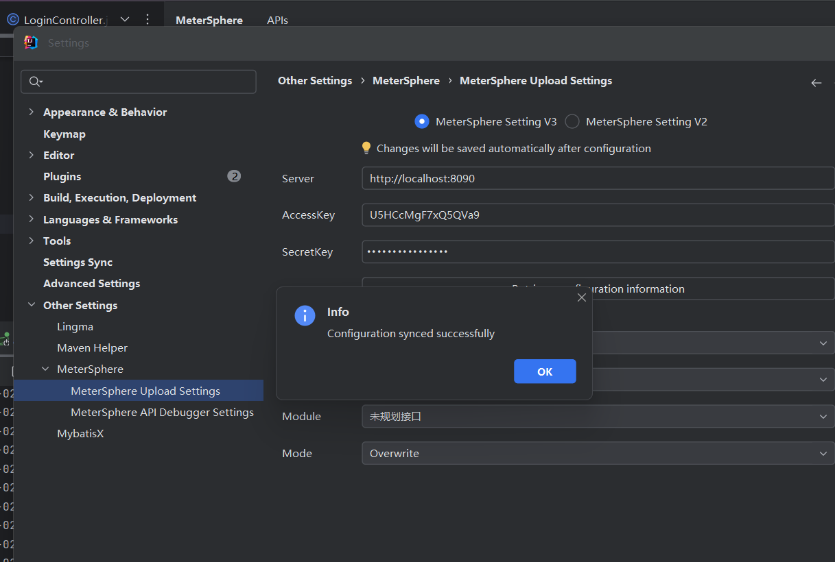

很奇怪啊,设置的时候,是成功的。

我看了下idea的日志
2026-02-28 10:14:24,098 [ 42912] SEVERE - io.metersphere.common.action.UploadAction - Method[lambda$syncMeterSphere$1][Export MeterSphere API failed !]
java.lang.RuntimeException: Failed to communicate with MeterSphere server: Server error: Server Error
报这个问题,但是很奇怪。idea里面是可以获取到项目,模块这些信息的。应该是可以连接上Metersphere server的啊。
