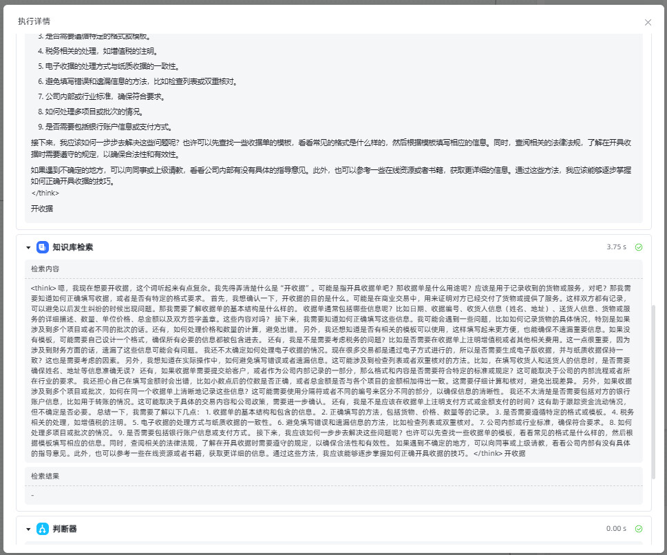

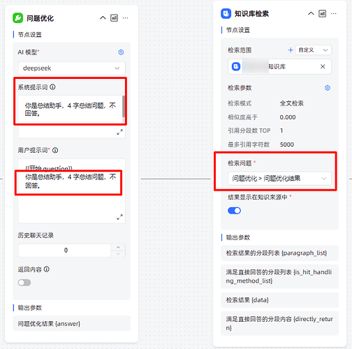

问题1:问题优化阶段,这个提示词放在系统提示词里就不好用,放在用户里面才可以,这个是什么原因?
问题2:检索阶段,将think阶段也放进去检索了,没有直接用结果检索,这个要怎样优化?
1、 系统提示词一般是大语言模型回答的角色或身份设定。 用户提示词:引导模型生成特定输出的详细描述。
2、具体是deepseek的哪个模型呢,可以去模型参数中关闭思考,这个是模型的问题,或者你换一个模型试一下
deepseek-r1-8b,思考关了的话,最后的生成回答也就没有思考了吧?
检索问题的时候只想要问题优化生成的正式结果,也就是think后面的开收据三个字,这个没法设置吗?就像后面AI对话阶段的不输出思考一样。
是的,这边reasoner模型默认开启思考的,这边可以去看一下模型的文档,然后再MaxKB模型参数中设置一下不输出思考
