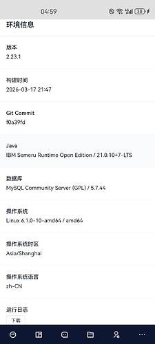

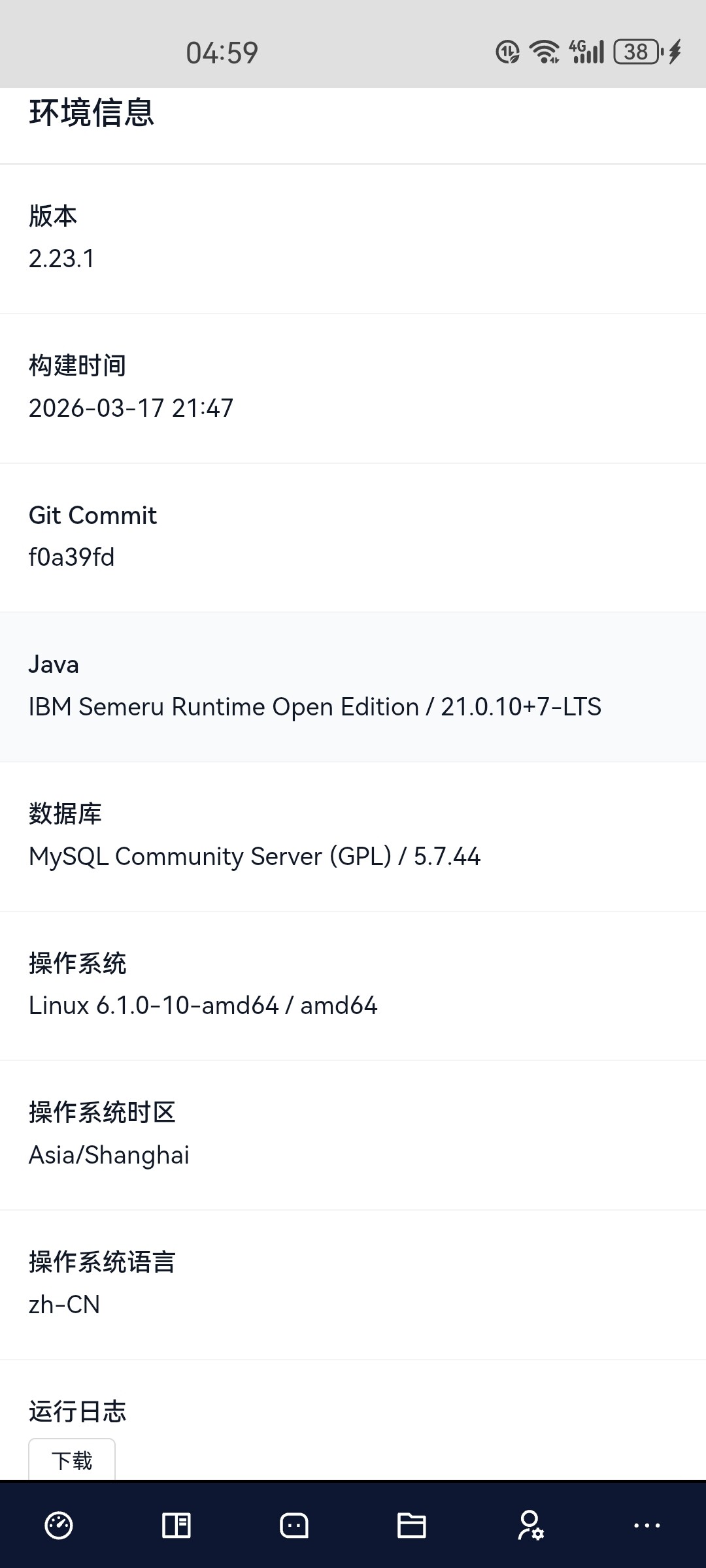

问题详细描述
  1. 在1Panel专业版v2.1.7中,通过应用商店部署Halo-pro 2.23.1版本,可正常启动、访问及使用,数据库为1Panel环境内部署的MySQL,网络为默认的 1panel-network ;
