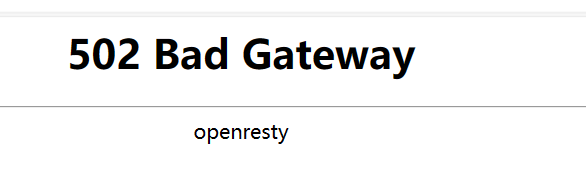

Halo从2.9.1更新到2.10.0之后无法访问,网站报错 502 Bad Gateway

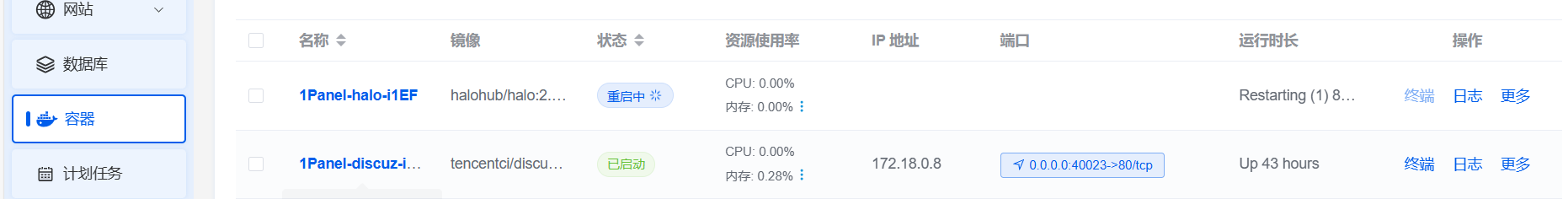

在1Panel面板里查看容器发现一直在重启
尝试重建无法解决

容器一直在重启中
