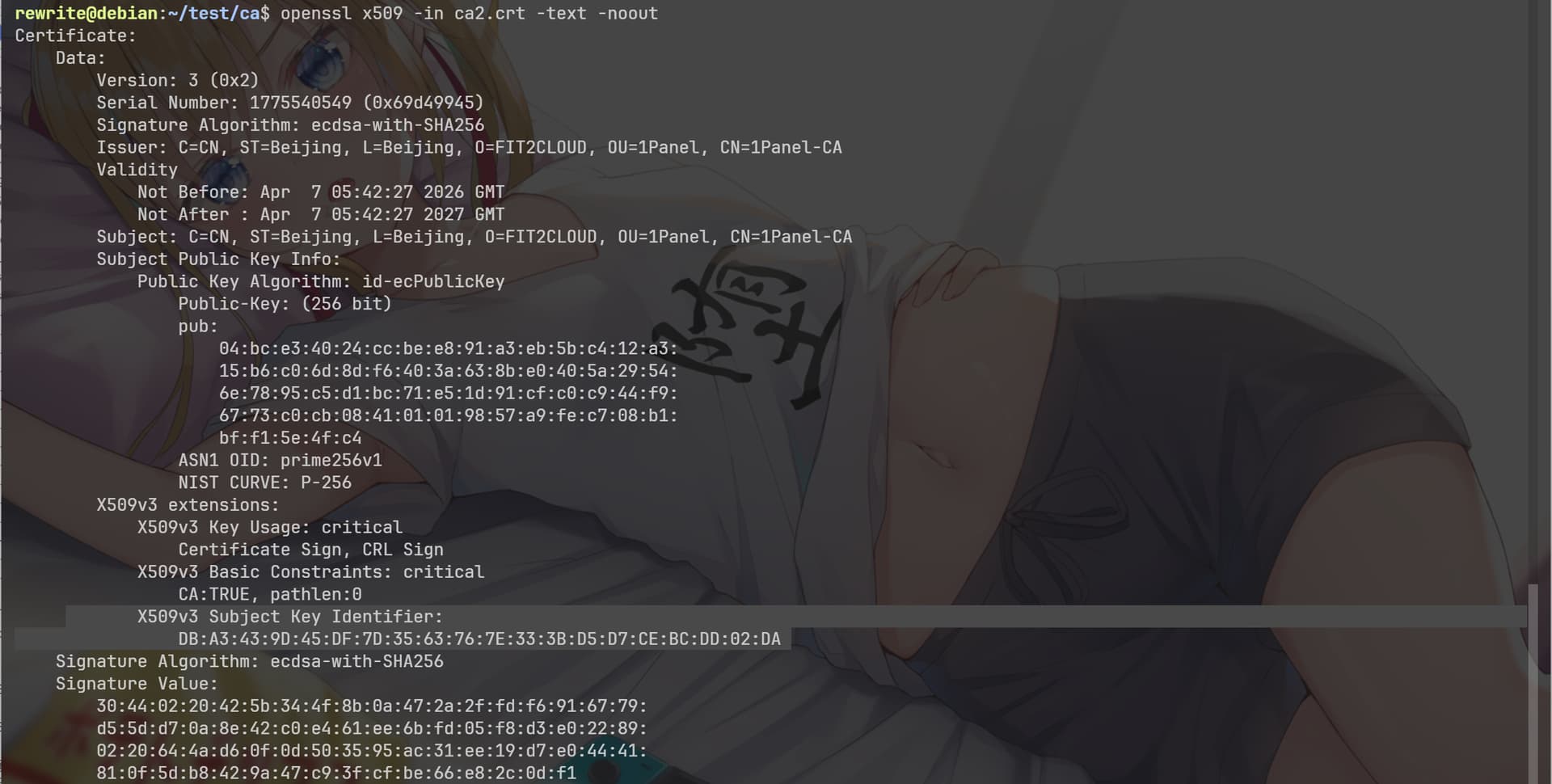

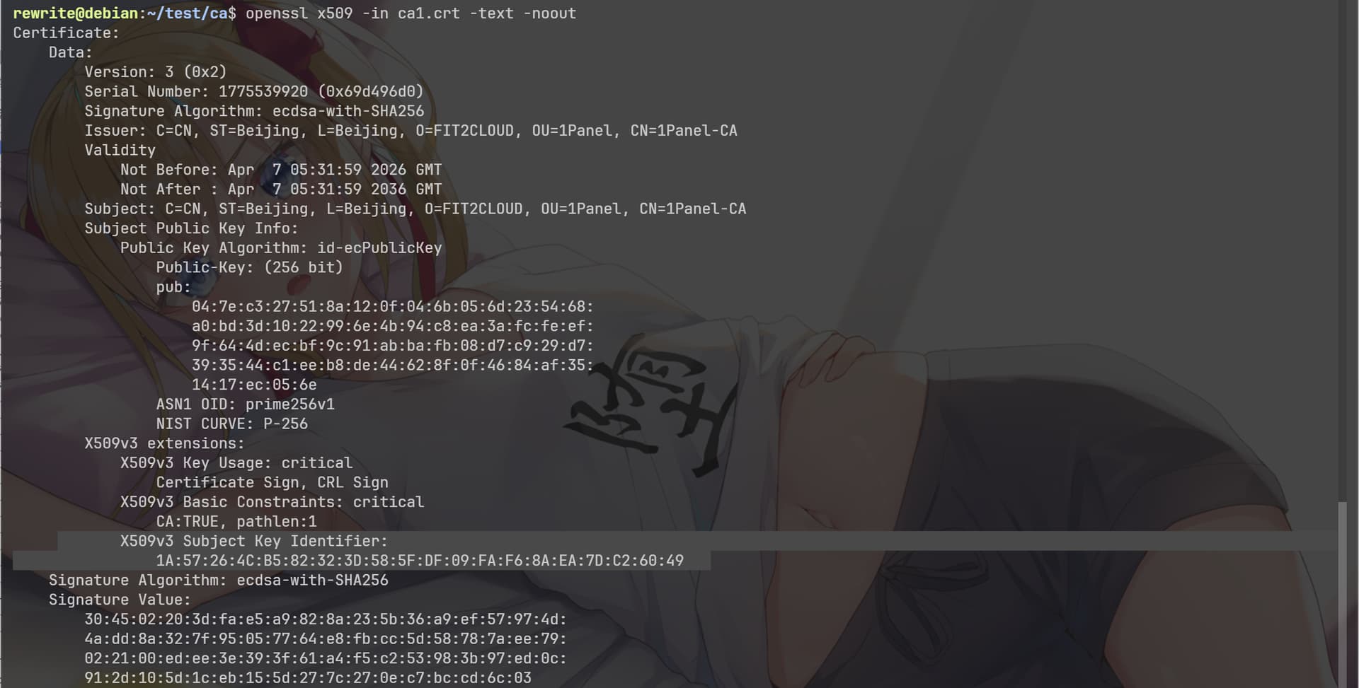

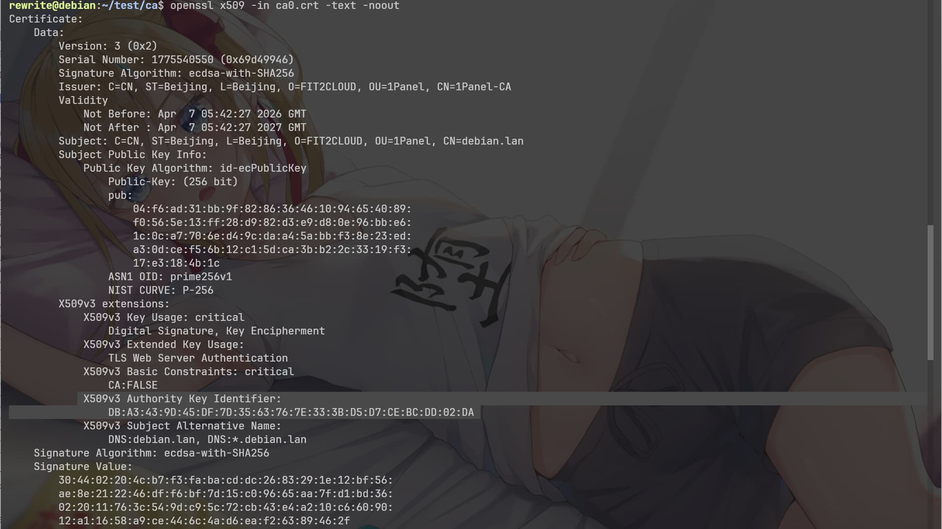

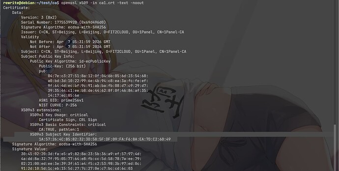

我把这三个证书保存并查看文本输出后,发现,0号证书是域名证书,1号证书和2号证书是根证书,1号证书的内容和面板下载的机构根证书ca.crt一致,但2号证书才是是0号证书真正的父证书,为什么会出现一个2?
可以看到0的X509v3 Authority Key Identifier:DB:A3:43:9D:45:DF:7D:35:63:76:7E:33:3B:D5:D7:CE:BC:DD:02:DA和2的 X509v3 Subject Key Identifier: DB:A3:43:9D:45:DF:7D:35:63:76:7E:33:3B:D5:D7:CE:BC:DD:02:DA一致但和1的X509v3 Subject Key Identifier: 1A:57:26:4C:B5:82:32:3D:58:5F:DF:09:FA:F6:8A:EA:7D:C2:60:49不一致
