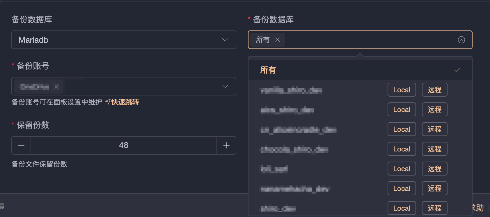

【BUG反馈】数据库备份本机数据库时似乎会尝试从Docker版数据库读取?
我没有安装应用商店的数据库,直接用1Panel连接的本机数据库,看日志好像是在尝试读取Docker中的数据库容器,但实际没有容器导致失败了。
之前一直在正常使用,至少5月之前的版本是正常运行的,后来更新到最新版后最近才发现出现了这个问题。

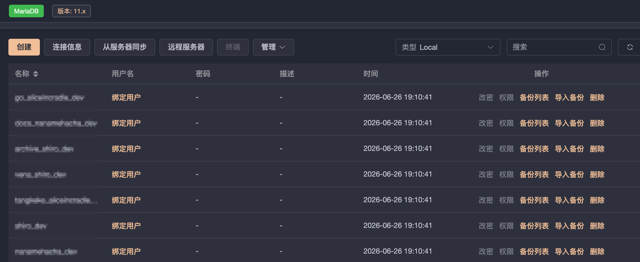

已尝试删除连接信息/计划任务重新设置,连接信息可以正常看见数据库内容,计划任务设置也可以勾选到数据库。
1Panel 版本:v2.2.2
操作系统(设备): Debian 13
2026/07/06 04:00:00 执行 [cronjob-backup_mariadb] 任务开始 [START]
2026/07/06 04:00:00 备份 [Local[mariadb] - 此处为数据库名称] 失败: handle backup database failed, err: stderr: docker: invalid reference format
Run 'docker run --help' for more information
, err: exit status 125
2026/07/06 04:00:01 开始第 1 次重试
2026/07/06 04:00:01 备份 [Local[mariadb] - 此处为数据库名称] 失败: handle backup database failed, err: stderr: docker: invalid reference format
2026/07/06 04:00:02 开始第 2 次重试
2026/07/06 04:00:02 备份 [Local[mariadb] - 此处为数据库名称] 失败: handle backup database failed, err: stderr: docker: invalid reference format
2026/07/06 04:00:03 开始第 3 次重试
2026/07/06 04:00:03 备份 [Local[mariadb] - 此处为数据库名称] 失败: handle backup database failed, err: stderr: docker: invalid reference format
2026/07/06 04:00:04 [TASK-END]

那这个是什么原因导致的,没有修改过1panel的任何东西,目前无法正常备份了。
我注意到2.2.3的更新描述中写到:修复了Mariadb备份参数问题
我更新后尝试还是出现了此问题(已尝试删除计划任务重新创建)
