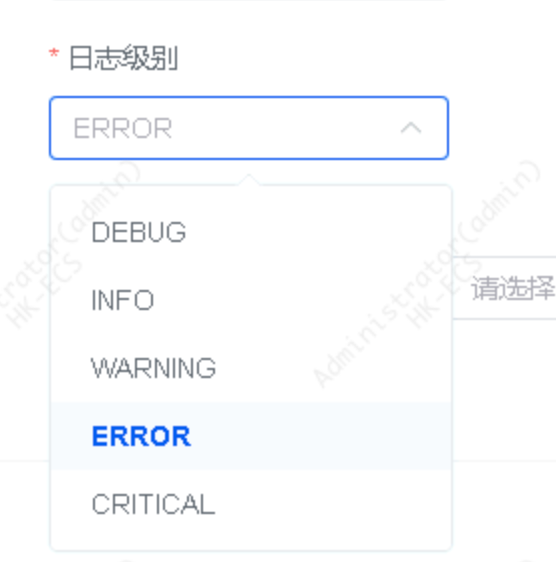

我看报错是日志级别的命名不匹配的问题,就是WARNING到WARN的映射问题,你检查一下配置文件,也就是在jumpserve的config目录的config.txt的LOG_LEVEL的值的问题,把这里设置成INFO, WARN, ERROR中的一个就可以了,然后重启 Chen 容器
我去查看了 1Panel 的应用商店的 JumpServer 安装模版,确实存在日志级别命名不匹配的问题,这我判断是 1Panel 的问题,你可以手动修改 JumpServer 的配置文件,或者在 1Panel 里的应用参数设置里面改一下,改成 ERROR 可以缓解这个问题(CRITICAL也是不受支持的)。
收到,谢谢解答。问题已处理。
