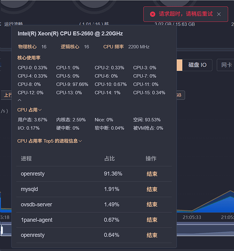

OpenResty 容器长期保持约 97%~100% CPU,但并不是全部 worker 都繁忙。
进程检查发现:
  • 只有第一个 OpenResty worker 长期占用约 91%~98% CPU。
  • 该 worker 已运行约 4 天 10 小时,累计 CPU 时间约 4 天 1 小时。
  • 其余 15 个 worker 基本为 0%。
  • 服务器整体负载约 1.x,内存充足,没有发生 OOM。
  • 当前访问日志抽样流量约 1.7 请求/秒,不足以解释持续满一核。

1. 高 CPU 来自 worker 0 的 WAF 日志后台任务
OpenResty 配置包含:
init_worker_by_lua_file /usr/local/openresty/1pwaf/worker.lua;
对当前镜像中的 worker.lua 反汇编后确认,worker ID 0 会周期运行:
ngx.timer.every(2, waf_task.insert_log)
因此 WAF 日志消费者集中在第一个 worker 中执行。
