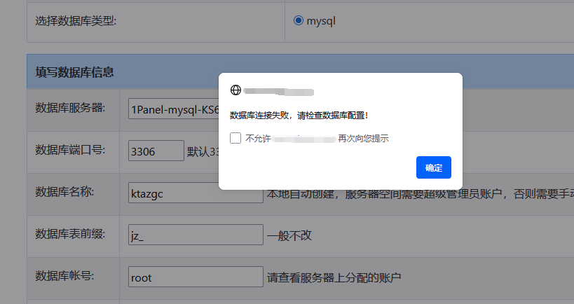

网站创建的类型式运行环境 [PHP_7_2],安装网站时需要填写服务器相关信息,数据库服务器原本是填写:127.0.0.1的但是连接不上,后面陆续换成“容器连接地址”“外部连接地址”或者直接复制两个地址的URL填写到“数据库服务器”上也还是连接失败。
后面我直接把sql数据导入到phpMyAdmin中,让后通过修改网站的confiq.php文件但还是连接不上数据库。

1Panel创建的PHP运行环境网站在甲骨文云VPS上无法连接数据库。
1Panel安装了phpMyAdmin通过用容器名称和root用户密码是能连接上phpMyAdmin的。

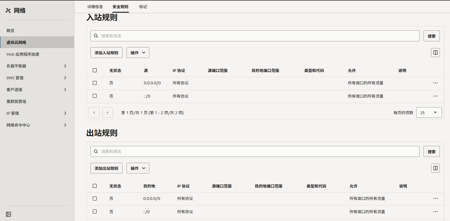

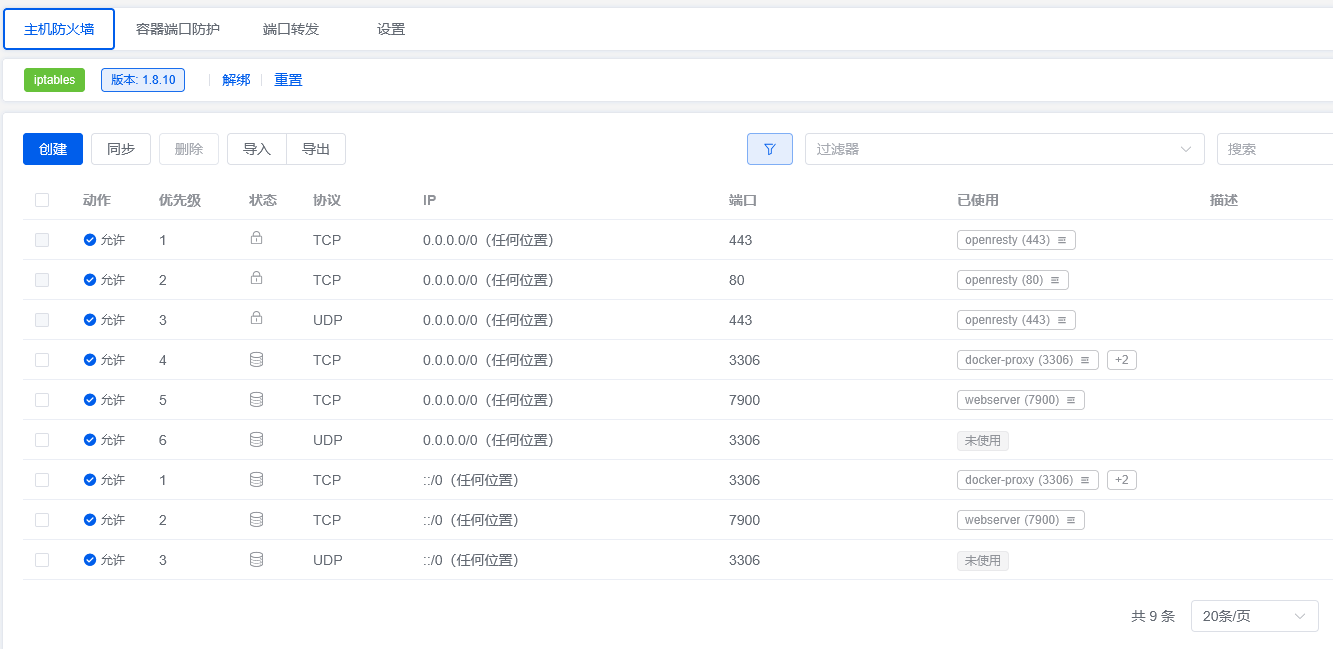

后面创建PHP网站将jizhiCMS上传安装后无法连接服务器,1Panel防火墙已开启3306端口,甲骨文云的安全规则也全部放行(图4)。但网站还是连接不上服务器,该VPS用的是甲骨文云ARM。

这两个方法是效果是一样的,ARM和AMD服务器都是用着一样的甲骨文云安全规则,并且ARM安装的1Panel防火墙还开启了3306端口,而AMD的却没有开启。ARM的网站无法连接服务器不知道是ARM的原因还是1Panel的原因亦或是CMS的原因?
