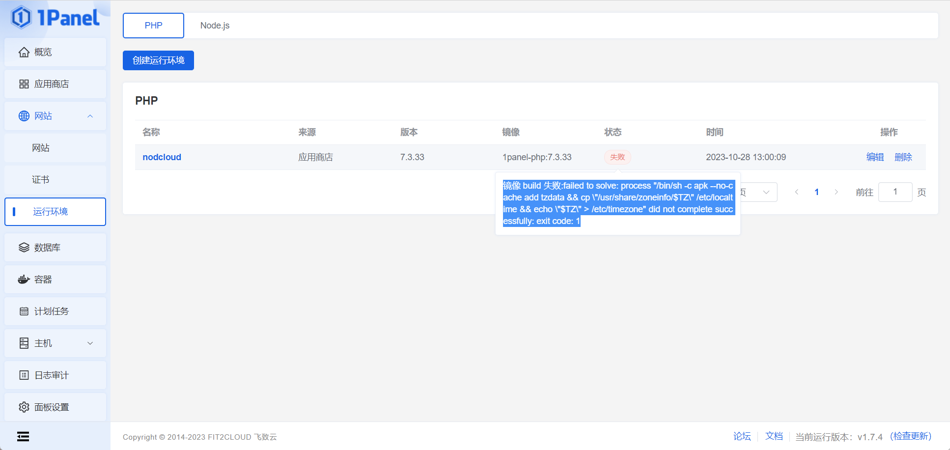

我在部署PHP 换了好几个源都安装失败,时区我都设置对的啊
镜像 build 失败:failed to solve: process “/bin/sh -c apk --no-cache add tzdata && cp "/usr/share/zoneinfo/$TZ" /etc/localtime && echo "$TZ" > /etc/timezone” did not complete successfully: exit code: 1
上述的错误信息是在容器内安装扩展的时候超时了 apk add tzdata 。
看一下
容器-配置页面,是不是关闭了 iptables,导致容器内不能通外网。
