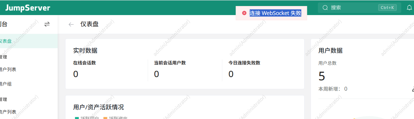

升级5.1.0版本后,出现连接WebSocket 失败
大家有出现这个问题吗?
vi /opt/jumpserver/config/config.txt
找到DOMAINS=x.x.x.x
改为DOMAINS=https://x.x.x.x
就可以解决,已验证过。
同样遇到,而且升级的时候 配置文件没有 数据库密码那个字段。要新增了才能升级成功,升级后就会提示这个 报错

v5强制使用https访问了,在这个/opt/jumpserver/config/config.txt里配下证书
后重启下再看。

“连接 WebSocket 失败” 这个问题解决了吗?跑了hotfix-v5.1-db.sh脚本,也无济于事
那个脚本是数据库问题的脚本。WebSocket问题 ,你看看系统设置–基本设置里的当前站点填的啥,这个要填堡垒机的访问地址
首先确保已经配置了https访问,然后按照2楼的方法修改配置文件,注意原文件中的Demo写的是DOMAINS=“demo.jumpserver.org:443”,修改时候一定要把双引号去掉。
地址填的是堡垒机访问的url完整地址,包含https以及端口号
环境变量写的是完整url地址

环境通过1panel面板的应用部署的,部署的时候选择了不使用nginx,转而使用1panel的Openresty进行反向代理并配置了ssl证书。
并且web访问堡垒机页面的时候,地址栏显示正常并且查看证书属性正常。
这是什么原理。。改成https://域名,就不会就绪报这个错误了。
系统设置- 基本设置-当前站点 URL 这里也配置域名
这里与web访问url是一致的;
我的异常出现的时机不是登录即提示,是仪表盘或web控制台页面闲置几分钟后出现的提示,我怀疑是会话保持或者数据库连接保持的问题。
