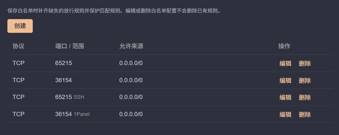

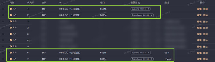

端口白名单类型为 1Panel / SSH 时会再次创建一个新的防火墙规则
为何类型为 1Panel / SSH 时创建的规则在 1PANEL_BASIC_BEFORE 而不是 1PANEL_BASIC 内?
1Panel版本 v2.4.0-beta.1 专业版
这里是重复了,可以删掉白名单上面两条规则
放到 before 主要是考虑让他们优先于其他的规则,不至于被后面的普通规则给覆盖导致无法连接
