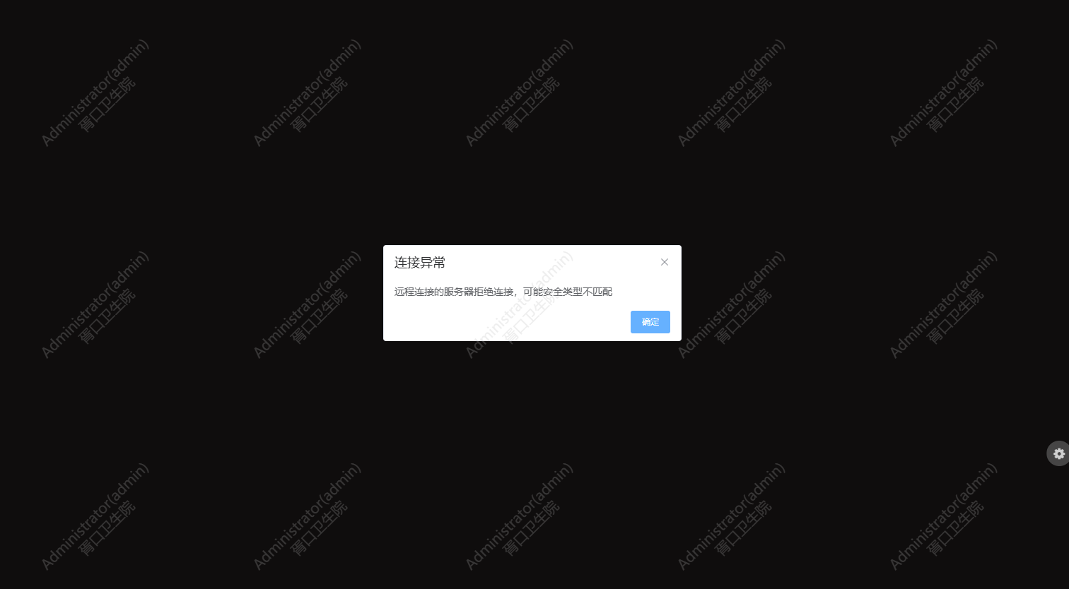

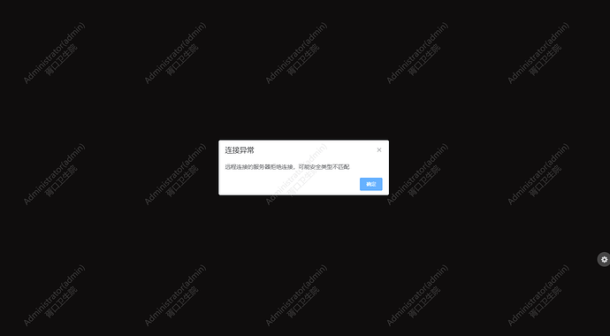

我这个是什么原因导致的啊
我自己用电脑mstsc去远程桌面可以
添加到js上面就不行了
