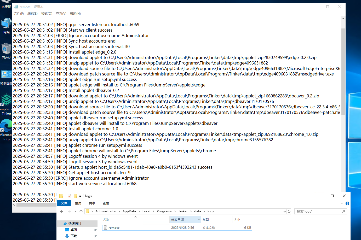

各位大佬好,我在2019 上 部署 远程应用,遇到同样的问题了。 onedream 大佬说,要打开终端注册,我没有找到。
我用的版本是 : |JumpServer 社区版 GPLv3||| v4.9.0
web ,lione,core,chen,koko,这些 组件,都运行在 docker 里面的。
基本设置里面 url 写的是
windows 2019 上的 config.yml 的 内容:
JumpServer config generate 配置文件
JumpServer项目的url, api请求注册会使用
CORE_HOST:
Bootstrap Token, 预共享秘钥, 用来注册使用的service account和terminal
请和jumpServer 配置文件中保持一致,注册完成后可以删除
BOOTSTRAP_TOKEN: ipwGYXPKutDbXb6QHIFilXh1
设置日志级别 [DEBUG, INFO, WARN, ERROR, FATAL, CRITICAL]
LOG_LEVEL: INFO
HOST_ID 为主机的唯一标识,如果不设置,会自动生成一个
HOST_ID: 6d2b3d8d-3e3d-436d-85e3-1e667c531dd1
是否忽略证书
IGNORE_VERIFY_CERTS: true
日志里面
“url”: “http://localhost:6068/api/health/” 这个 url 我感觉 不太对。
windows 2019 的 防火墙 已经 关闭了。
以下 是 日志的内容:

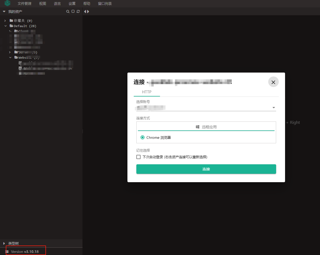

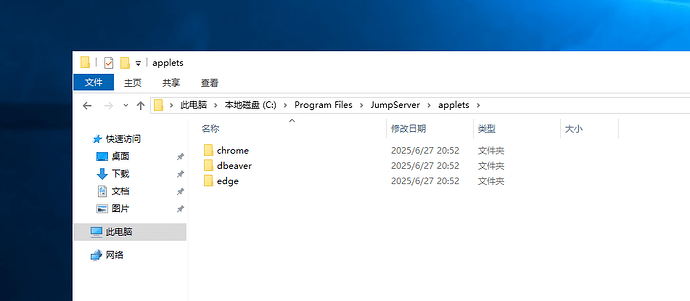

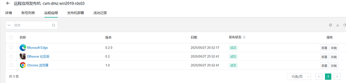

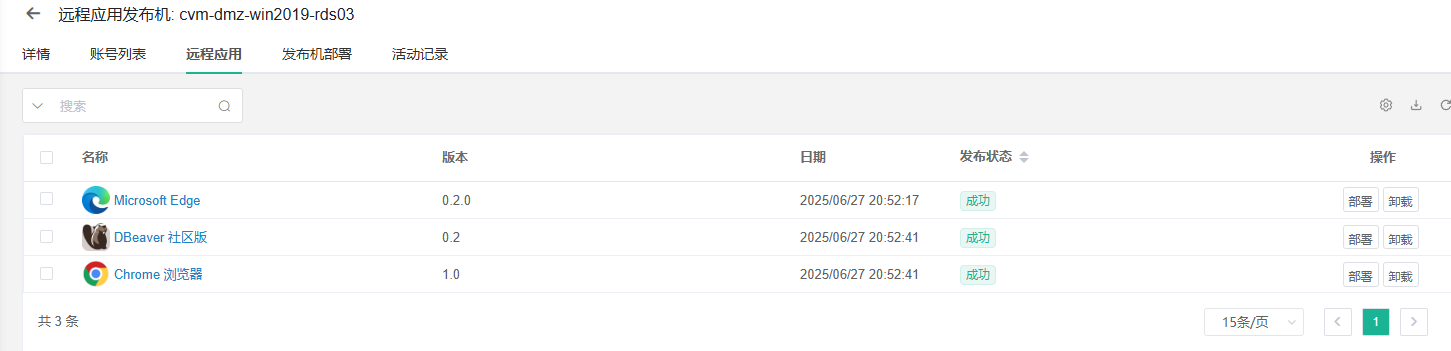

请求各位大佬们,我在jms部署了多台远程发布机,发现远程应用实际只有chrome是部署到了,其他应用部署成功,但website连接只显示chrome连接方式,请问是什么原因呢?情况如以下截图
刷新页面再看看。或者检查一下这个web资产是不是绑定了标签。最后提醒一下edge发布完成之后第一件事记得关闭edge的自动更新和windows更新
jms重启试过了,访问jms的浏览器缓存也清理过了都不行,website没有绑定任何标签的。不只是edge浏览器不行,火狐装了也是没有远程应用的入口
