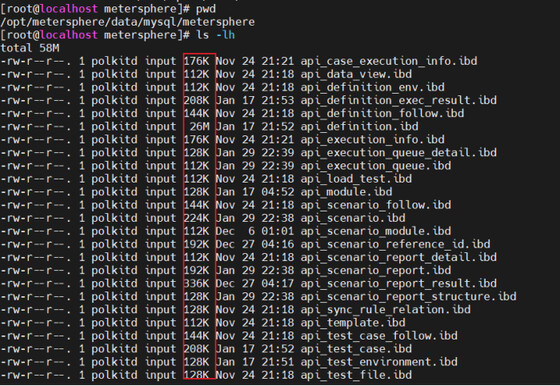

1、查看MeterSphere服务已有数据的磁盘占用情况。MS已有数据量越大,数据库备份时需要的存储空间也就越大,需要根据已有的数据来评估主机的磁盘空间是否充足。
cd /opt/metersphere/data/mysql/metersphere  #metersphere服务安装路径
ls -lh #查看数据表具体占用大小
**注意:**如果MeterSphere数据库中存在某个数据表空间占用过大,将可能在后续的升级过程中执行数据迁移脚本失败而导致升级失败,因此需要针对部分表做数据清理。如果数据库占用空间不大,此步骤可忽略。
如果使用Metersphere时间较长且使用频繁,目前已知数据量较大的表主要是接口和性能测试模块,测试过程产生的报告数据以及操作日志。主要集中在file_content、api_scenario_report、load_test_report_detail、load_test_report_rusult、operating_log等数据表中,如果这几张表的数据容量较大(比如这几张表容量超过1g),就需要进行清理。

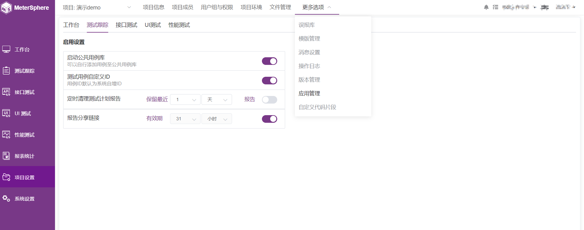

(2) 如果需要保存近几天的的测试报告数据,V1.17及之后版本可以开启定时清理报告功能。在项目设置-应用管理菜单下,按模块设置保留近期的测试报告数据时间。该任务设置后当前时间凌晨两点生效,等自动清理报告完成再检查数据库确认数据清理完成。

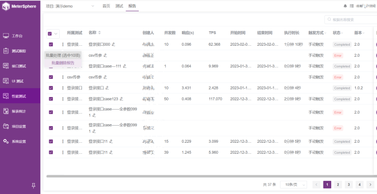

(3)如果当前使用Meterspher版本在V1.17及之前,没有定时清理报告功能;可以在页面上按实际需要保留报告的时间,手动批量删除报告数据。

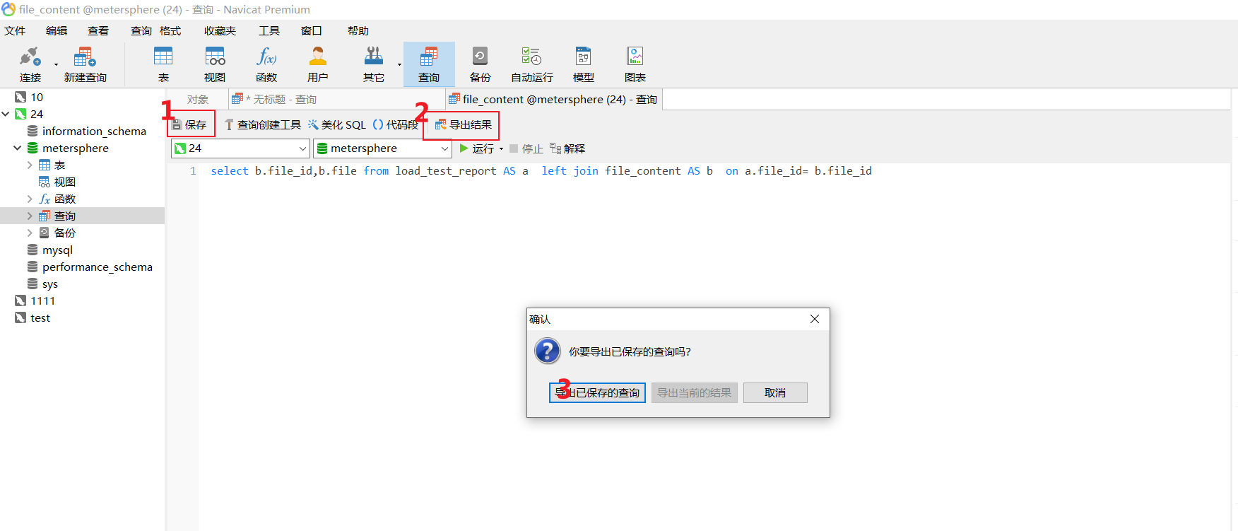

  • 如:通过联表查询只保留load_test_file 性能测试需要使用的文件,并将查询的结果保存后另存为file_content.sql文件,其他表的处理方式同理( test_case_file、api_test_file)。此处可以通过navicat 直连metersphere库的方式操作更为方便!
select b.file_id,b.file from load_test_file AS a  left join file_content AS b  on a.file_id= b.file_id
  • 之后执行sql命令清空表数据
truncate  table file_content
  • 最后通过运行sql的方式还原上一步的查询结果file_content.sql文件,确保file_content 表清理后只保留性能、接口测试需要使用的文件数据。此时再查看file_content数据表的大小可以明显看到存储空间变小!

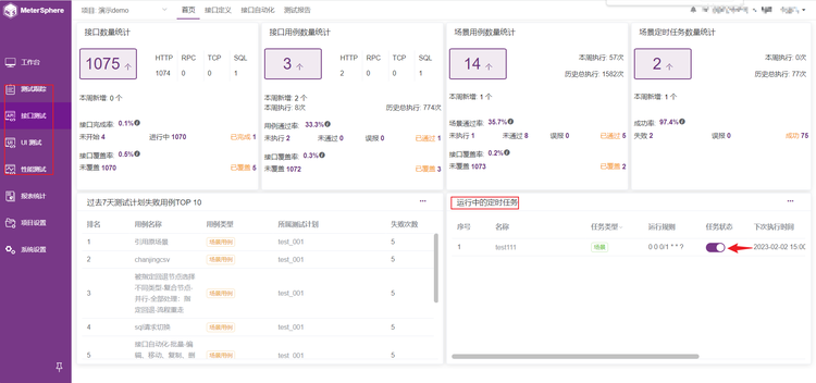

1、为了防止升级过程中,因为MeterSphere配置的定时任务执行致数据不一致,建议在升级前关闭系统中所有定时任务。若MeterSphere系统设置的定时任务较少可手动在界面上关闭;若任务较多可直接操作数据库把所有的定时任务都关闭。
  • 手动关闭定时任务。各个项目下按测试模块在首页时任务中心,可以批量关闭定时任务。
  • 执行sql语句批量关闭定时任务。连接数据库执行如下sql语句,执行后注意检查页面确保定时任务全部关闭。
UPDATE  `schedule`  set `enable`=0

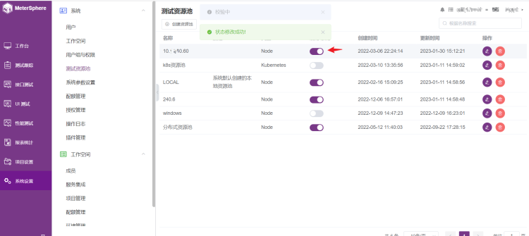

4、升级完成后,在「系统设置」-「系统」-「测试资源池」页面校验资源池可用性。通过关闭再开启资源池开关校验,状态提示修改成功则升级成功!

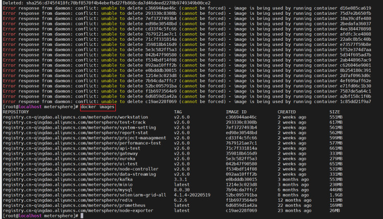

升级后若磁盘空间紧张,为了节约磁盘空间可以删除历史版本MeterSphere残余镜像。执行命令后在使用中的镜像不会被删除,历史残留镜像则会被清理掉。
docker rmi `docker images -q`
docker images # 检查剩余镜像
