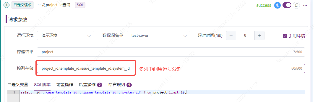

数据库的查询接口存储分为“按存储结果”和“按列存储”。
- 按存储结果:会将所有的查询结果按照对象的模式进行存储至变量中。

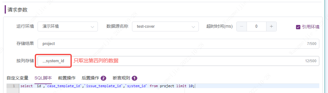

- 按列存储:直接指定取出返回结果字段值的数据,这里的列要和 SQL 语句中查询返回结果列对应,多列中间用逗号分割。
按存储结果为 project,按列存储为 project_id,template_id,issue_template_id,system_id,如下图:
数据库查询结果如图:
- 按存储结果: 将所有的查询结果按照对象的模式进行存储至变量 project,后续需要通过脚本去处理想要的值。
- 按列存储: 会将查询的结果按列分别存到 project_id,template_id,issue_template_id,system_id,后续可通过 ${变量_#} 获取这列总行数,${变量_n} 获取这列的第几条数据。如:${project_id_#} 表示 project_id 这列数据的条数,${project_id_n},n 为行数,${project_id_1} 为 project_id 这列的第一条数据。

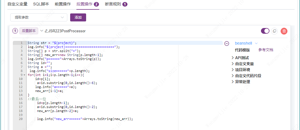

利用后置脚本对结果在控制台中进行打印如下图:
1.3 数据库的提取获取某行所有值脚本处理示例目前,MeterSphere 暂不支持获取某列的所有值,仅支持通过 ${变量_n} 的形式获取某一行的值。可以通过按存储结果获取,将所有的查询结果按照对象的模式进行存储至变量中,之后通过后置脚本处理成你需要的数据。
按存储结果为 project,数据库查询结果如下图:

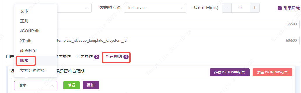

后置脚本处理获取 id 这一列所有值,如下图:2 数据库断言
2.1 断言示例
采用脚本断言进行操作

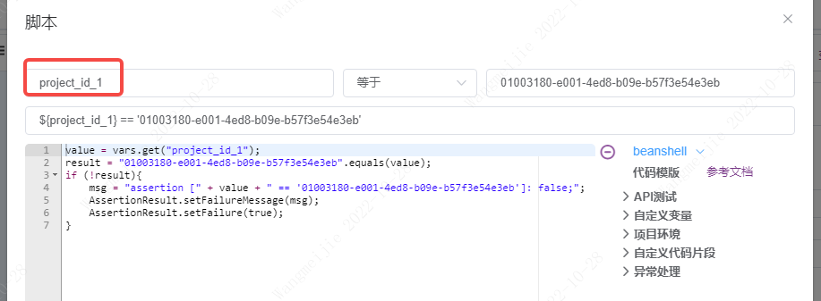

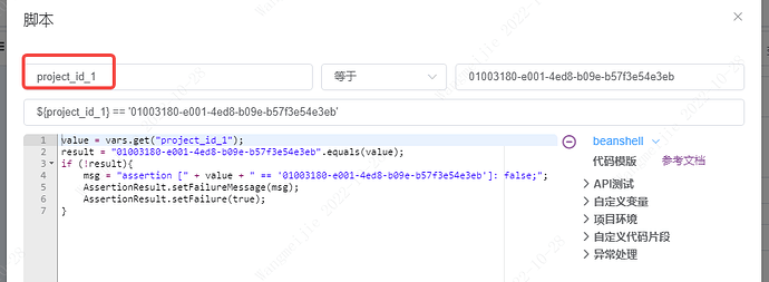

选择脚本断言后,通过 MeterSphere 脚本自动填充能力,自动生成断言脚本,比如判断 project_id_1 的值是否等于 01003180-e001-4ed8-b09e-b57f3e54e3eb :
断言结果如图:
