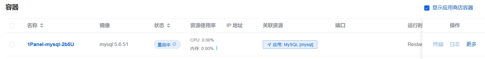

在应用商店用默认配置安装MySQL5.6.51后,一直会显示重启中,安装5.7.44正常启动
日志如下:

1panel版本:v1.9.4
