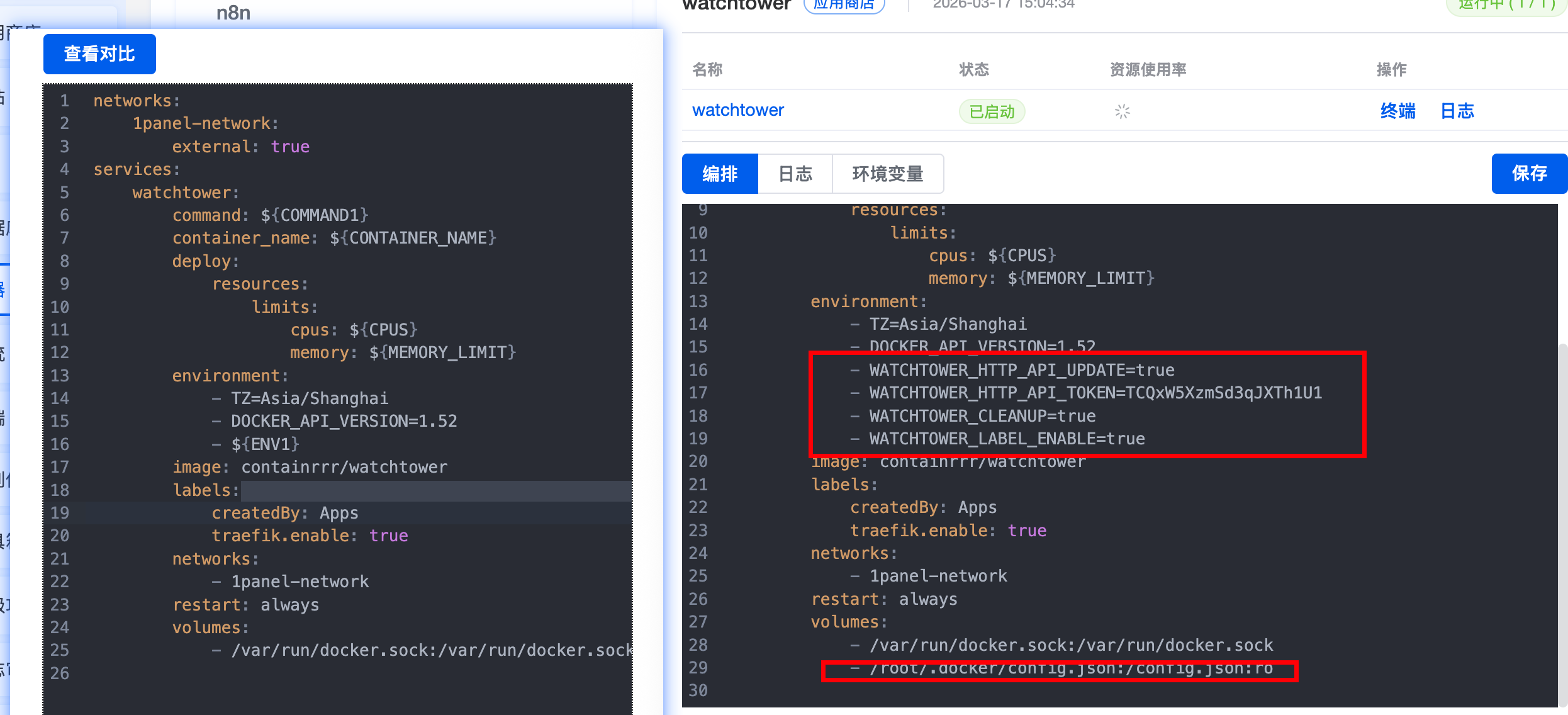

以下是watchtower截图,左边是商店->已安装->参数->自定义compose,右侧是容器-编排现在使用的container配置,通过商店拉起来了
你在已安装 参数中 修改 compose 文件 然后再看看升级的时候对不对
