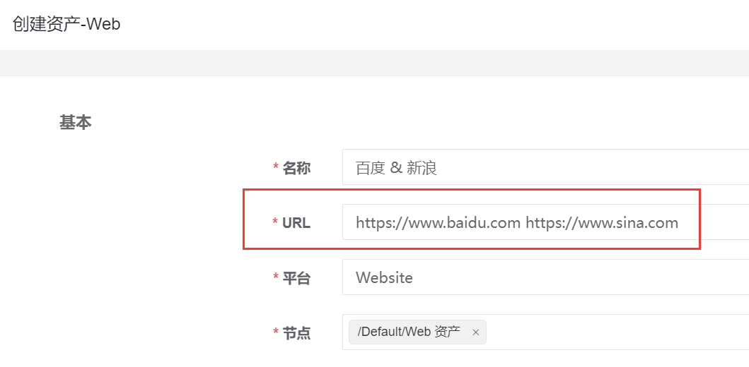

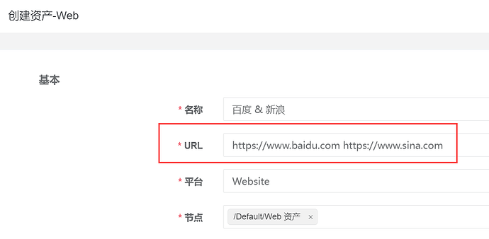

另外还发现了一个新玩法,Web 资产里的 URL 框里可以连续填入多个 URL,这样就可以同时打开多个标签页。

这个知道的 看起来是理解有偏差,我理解的是在添加web资产的时候可以同时填入多个url,然后可以同时开启多个页面
可以的,按照这个格式填就行,URL 之间留一个空格
我测试的用的;明天再试下
