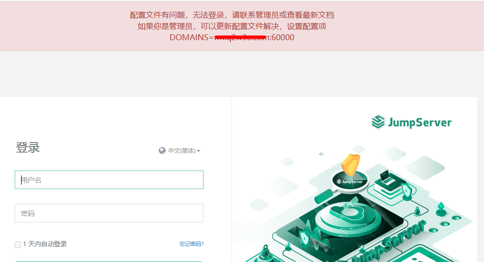

jumpserver加载ssl证书后不能访问

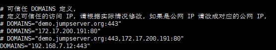

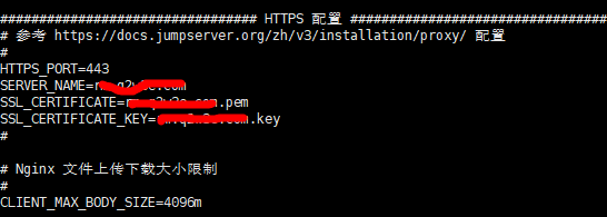

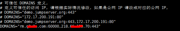

jumpserver加载ssl证书后不能访问,config.txt如下,请帮忙检查一下看配置对不对
问题补充:防火墙做了端口映射,60000–>443
60000 换成HTTP_PORT 的端口
换了后还是不行,但错误提示不一样了,叫我要改回来??

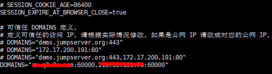

这样设置后,https://192.168.7.12 访问是没问题的,但为什么端口映射就不行。那假如域名是rm.test.com,公网IP是88.88.88.88,端口映射规则是88.88.88.88:60000–>192.168.7.12:443,相应配置文件DOMAINS这项要怎么写?

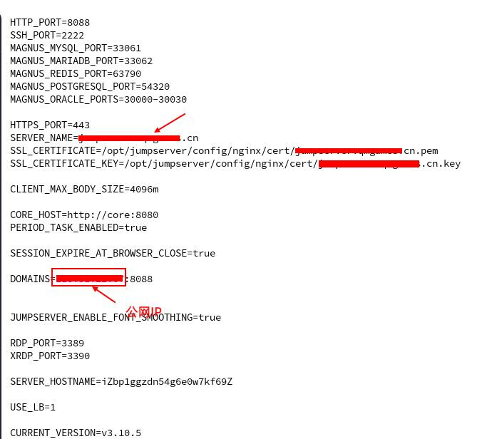

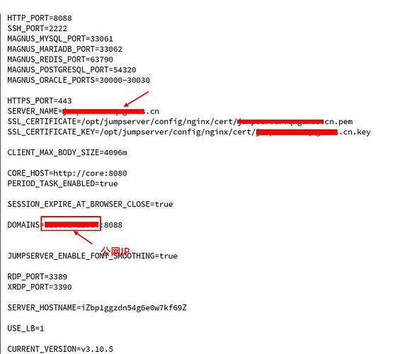

我给你看看我的配置吧。
你这个防火墙端口映射就类似于反代设备,域名和公网ip 都是属于jumpserver 机器的,映射不应该是 88.88.88.88:60000–>192.168.7.12:443 ,数据访问走向应该是 公司出口公网IP+60000 → jumpserver机器ip:443 → docker(jms_web):443 ,在三层交换或者防火墙上配置一下
证书这边一定要写完整路径吗?
domains=后面的值不用加双引号吗?
最好写绝对路径吧,这个路径在jms_web 容器里是一样的

终于可以了,domains后面应是:域名:60000,FW的出口IP:HTTPS_PORT(不是HTTP_PORT)
