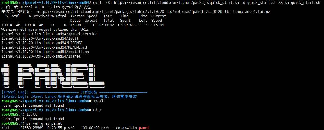

求助,安装提示已经安装,但是又没有命令可以执行,详见图片

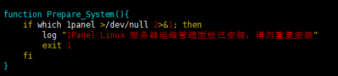

进入 1Panel 服务器,手动执行一下 which 1panel 命令,查看是否有该二进制文件。
如果确实没有安装过 1Panel,可以手动修改 install.sh 脚本,取消重复校验,如下图:
你好,我的问题和楼主的相同.根据你的方法找到install.sh,对比后发现和你的截图是一样的,没有需要修改的.请问应该怎样做?
