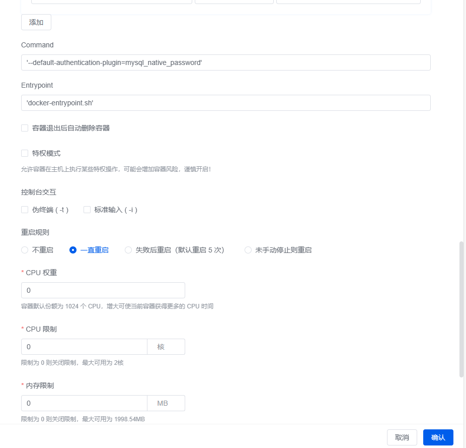

今天的日志,昨天重新拉的8.03,昨天自动更新8.2,它把本地的数据导入到docke容器里了是么
昨晚上我还在使用,可以确定是今天早上5点左右的那条日志问题,不清楚为什么会自动执行Entrypoint脚本
主要是他把我数据干没了。。。服务器负载应该还好,但5.17的时候磁盘读写暴涨了,5.20就执行脚本了,已经吧Jenkins容器关闭了,这次负载总不会有问题了
现在有点怀疑负载问题,主要因为这玩意时间不定
也有点怀疑脚本问题,因为就算容器崩溃了,也有做持久化,数据不应该丢的(看过本地映射的位置,自己的数据库确实没了)
