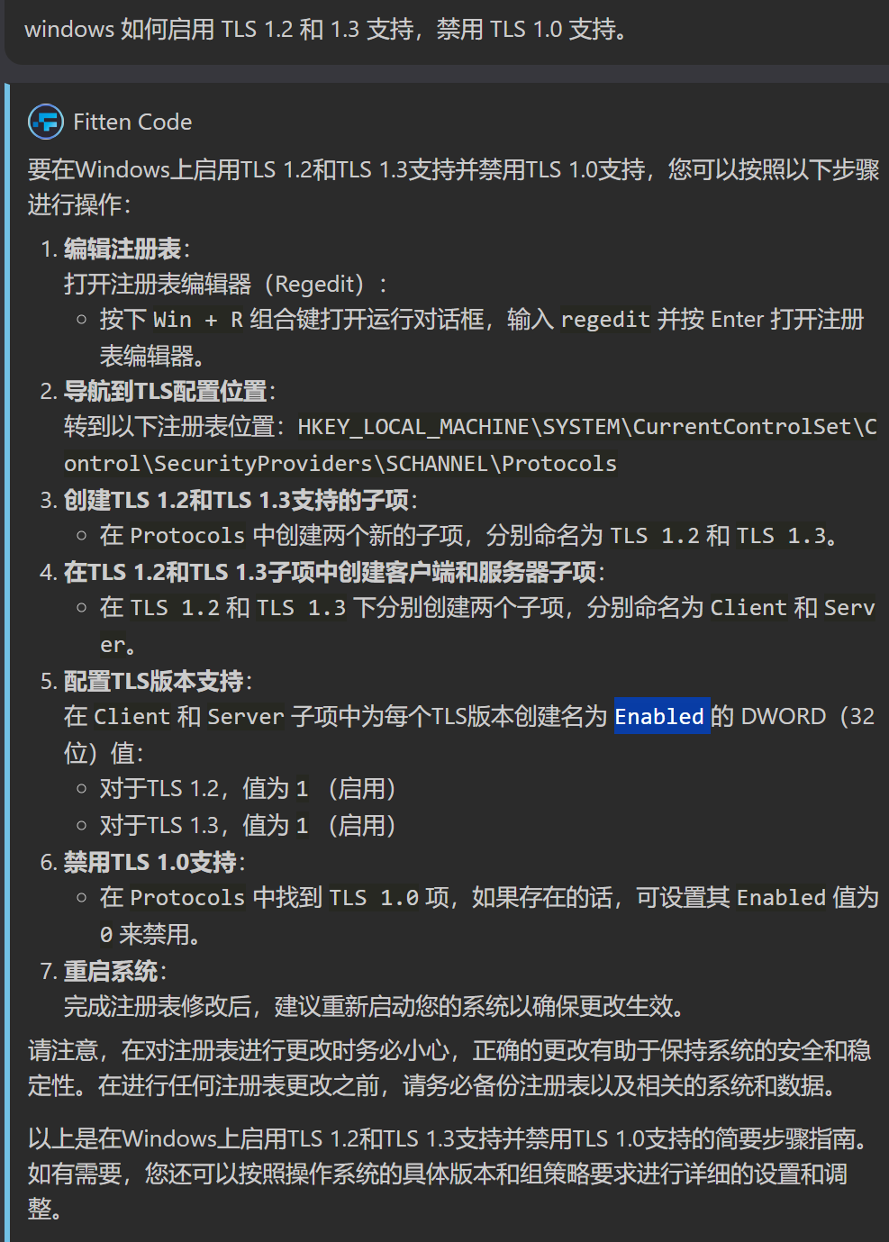

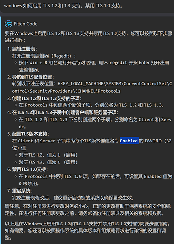

大致是禁用tls1.0并且配置了TLS1.2和1.3 至于操作了什么不清楚。

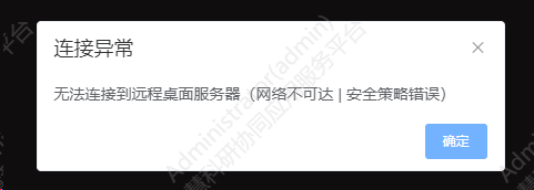

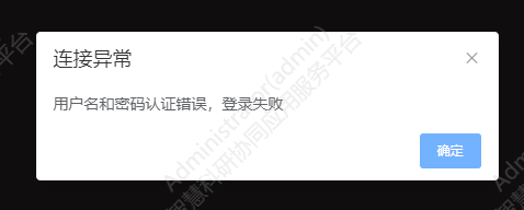

现在通过jumpserver(v3.10.7)在平台列表里设置RDP和TLS后,通过web远程服务器会出现密码错误或者连接异常。请问还有哪里可以设置。

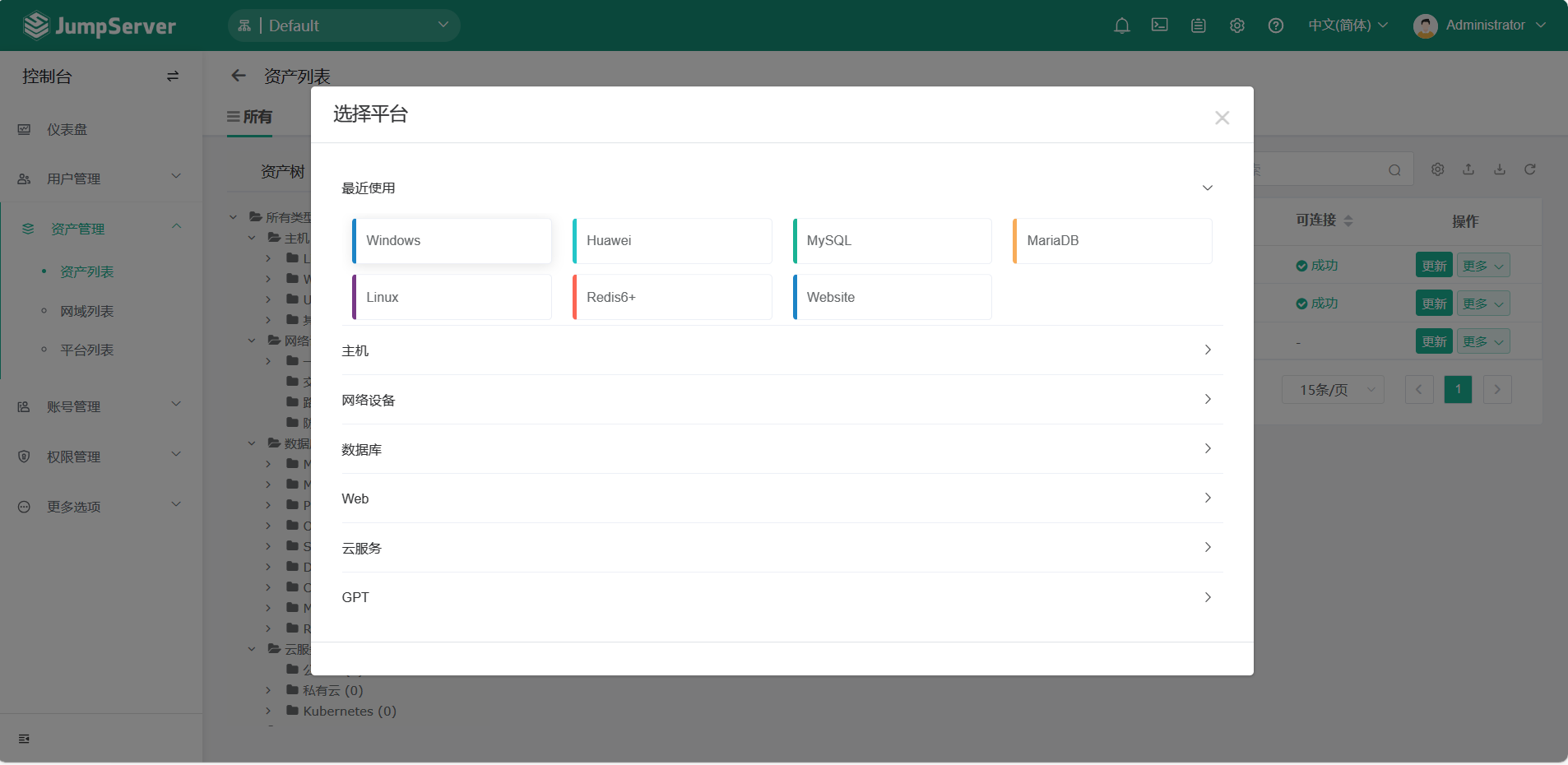

资产的系统平台是Windows-TLS吗,不是的话可以修改为 Windows-TLS 或者尝试其他 Windows 平台
资产系统是server 2019 standard 第三方修改是如下方式,修改后jumpserver 就无法远程了
在jumpsever中创建资产的时候会让你选择系统平台
查看你资产的系统平台是否为Windows-TLS,不是的话可以修改为 Windows-TLS 或者尝试其他 Windows 平台

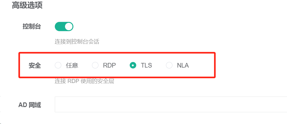

把安全层选为任意,或者检查下nla
