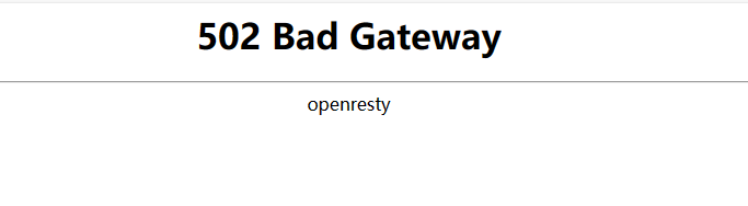

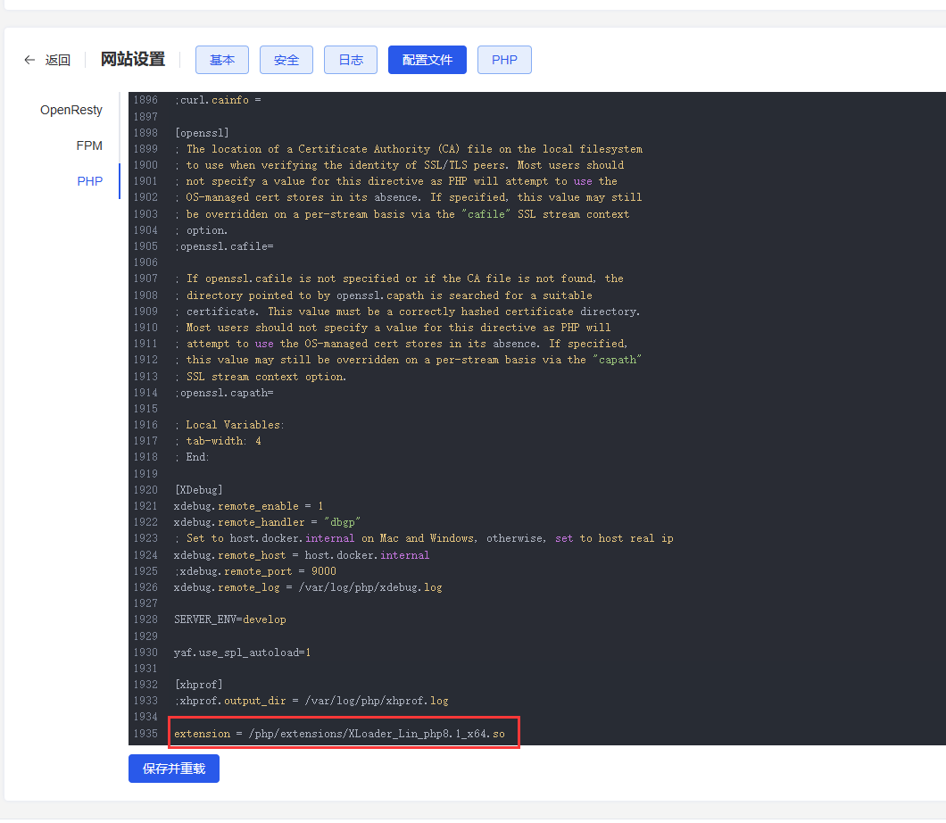

日志显示的1Panel-php8-DPCO exited with code 139
无法正常使用,载入后直接报502
在bt面板上安装扩展可以正常使用(1panel面板是不是要做啥处理?)
找了xload官方人员,那边说的是可能你们需要做啥处理才可以用
无法正常使用,载入后直接报502
我们自己先测试一下 你这个是什么应用?
非常感谢,因为大量客户我都推荐了1panel 结果发现这个扩展安装不了
请问大佬找到解决方案了吗?我这边安装xload也是报错502,容器无法启动
