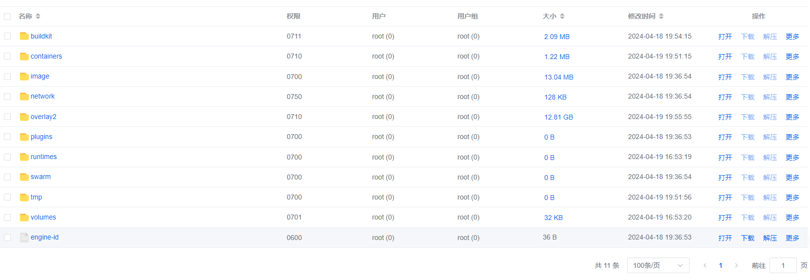

PHP重新制作镜像占用大量硬盘空间

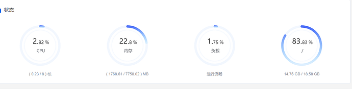

我在已经安装好的PHP8环境下,再重新添加一个拓展,然后自动开始重新制作镜像。但是我发现我的小鸡磁盘瞬间红了,我不晓得是不是日志瞬间占用了太多。我去查询了一下,罪魁祸首是/var/lib/docker/overlay2 这个目录下面的所有文件

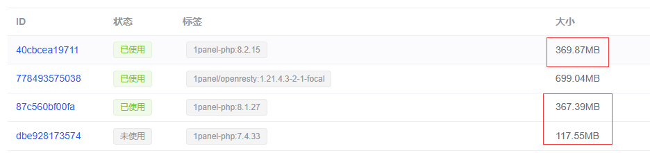

新的 php 镜像下载之后是 400 M 旧的是 70M

我这看着也不小。。。
原始镜像和增加扩展之后的镜像不一样
