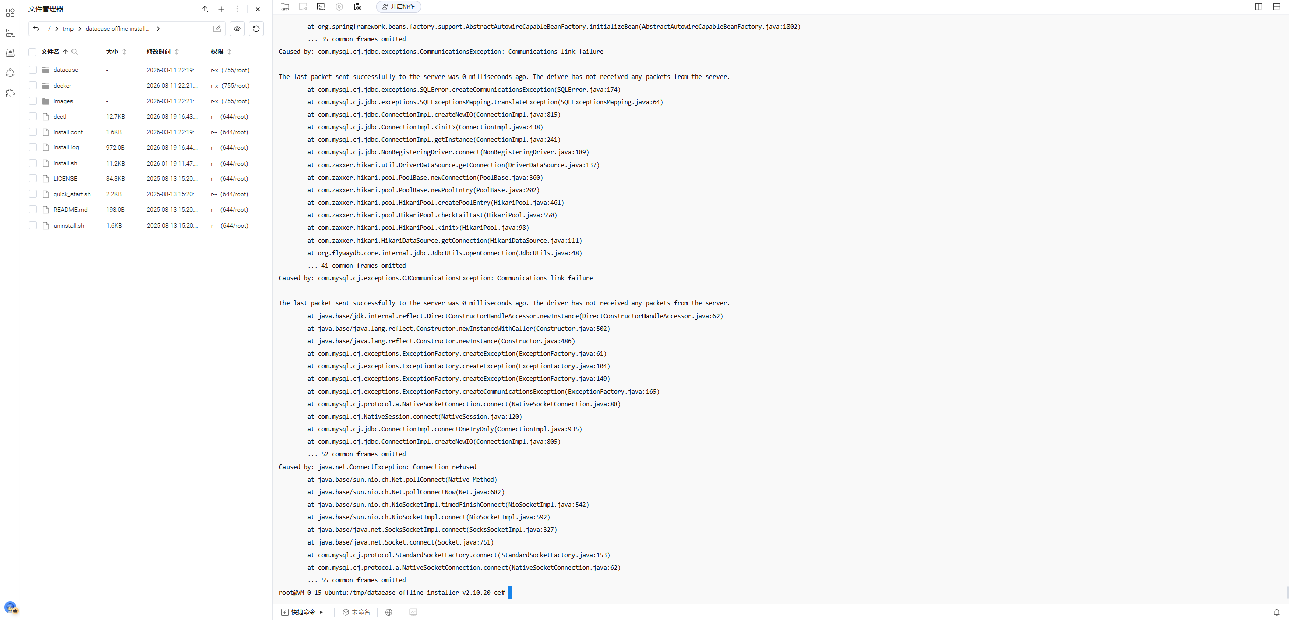

是使用root用户安装的吗?
如果是,执行 docker ps -a 看看是不是有两个容器
然后执行 docker logs dataease 把日志贴出来看看
非root安装的 sudo不行吗 容器没运行起来
安装和后续使用 dectl 命令,需要使用 root 用户操作。
容器没运行可以切换到root用户,执行 dectl reload
再执行 docker logs dataease 看日志
那应该是权限问题
我解压的有,但是ll ,他说无法访问,没有那个文件或目录
所以作者大大,你怎么解决的啊
是不是之前的下载过删除没删干净,去把 /usr/local/bin/dectl 脚本删除一下重新安装
我也是这个问题,帮忙看看
离线环境可以直接dectl reload吗,我看需要调用互联网呢
