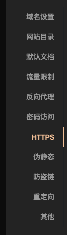

OpenResty启用 HTTPS后对网站的操作会超时
版本:1.21.4.3-3-2-focal
端口 非 80 443
ssl证书是Let’s Encrypt DNS账号 Cloudflare
1pannel版本v1.10.10-lts 专业版
高级功能也非常延迟 虽然操作会成功 但是很慢 不知道是不是个例
不启动https 就是正常的

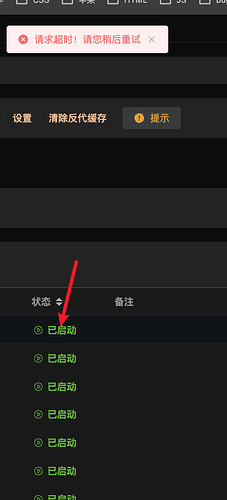

哪些操作是超时的 有截图吗?
出门前 关闭了一个网站 延迟很久后 估计才关闭
然后刚刚我打开了这个网站 再去开 https 它的响应速度就好了
:joy:
涉及到保存修改的操作都会

这个是偶发性的 过段时间去做增删还是会超时 不知道什么情况会变好
好的 我们尝试增加一下执行时间
