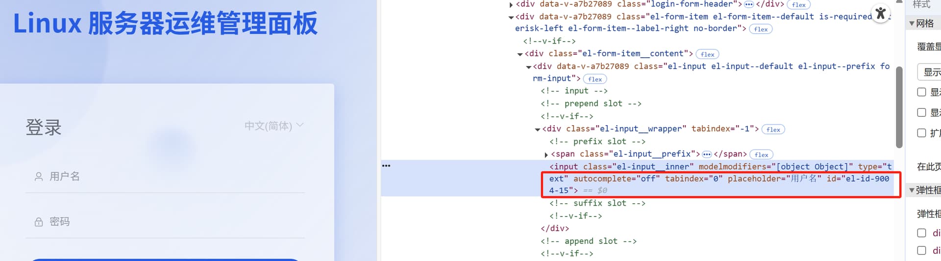

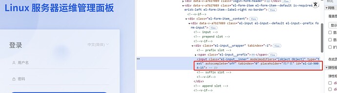

请问针对1panel ,这种登录ID是变化的怎么填充?
WEB资产自动代填有些设备无法实现,强制要求手动填入。WEB资产自动代填并自动登录,只适用于能代填并且登录无其他验证码、勾选项的WEB资产。
现在比较新的设备都有二次验证,基本都无法自动登录,代填基本无问题。用xpath几乎就够了。
