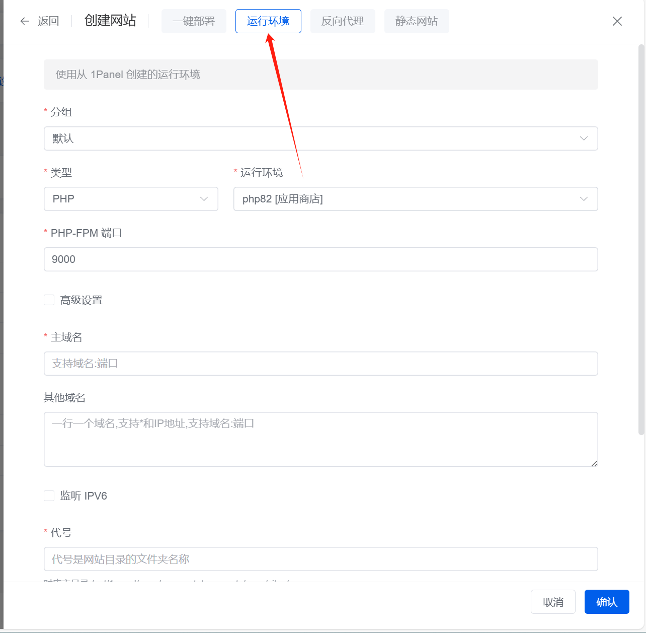

运行环境:php运行环境,怎么与nodejs环境交互?
如题,我创建了php的运行环境,运行laravel程序,需要nodejs但实际上没有。
我尝试创建nodejs环境,在指向目录时,目录是选不到laravel的安装目录,因此卡住了,猜测安装目录是在容器里或卷里?

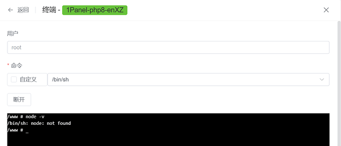

1.在容器里安装node即可;

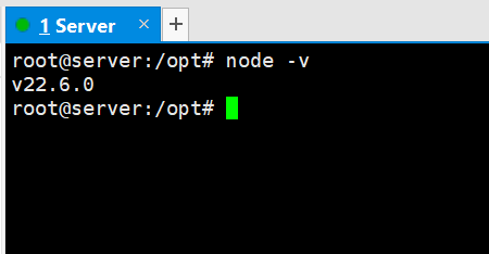

2.脱离于1panel,在linux里直接安装nodejs,这时候还需要尝试nodejs版本管理,因为不同的前端项目使用的node版本不完全一样;
尝试方法2,安装成功,但在容器里访问不到,触及我的知识盲区了…
这种情况建议你使用 2 因为 1 操作复杂 容易出错
谢谢你的回复,事实上操作1是很复杂也需要解决一些问题,例如:ELF����@@��@8: not found。
