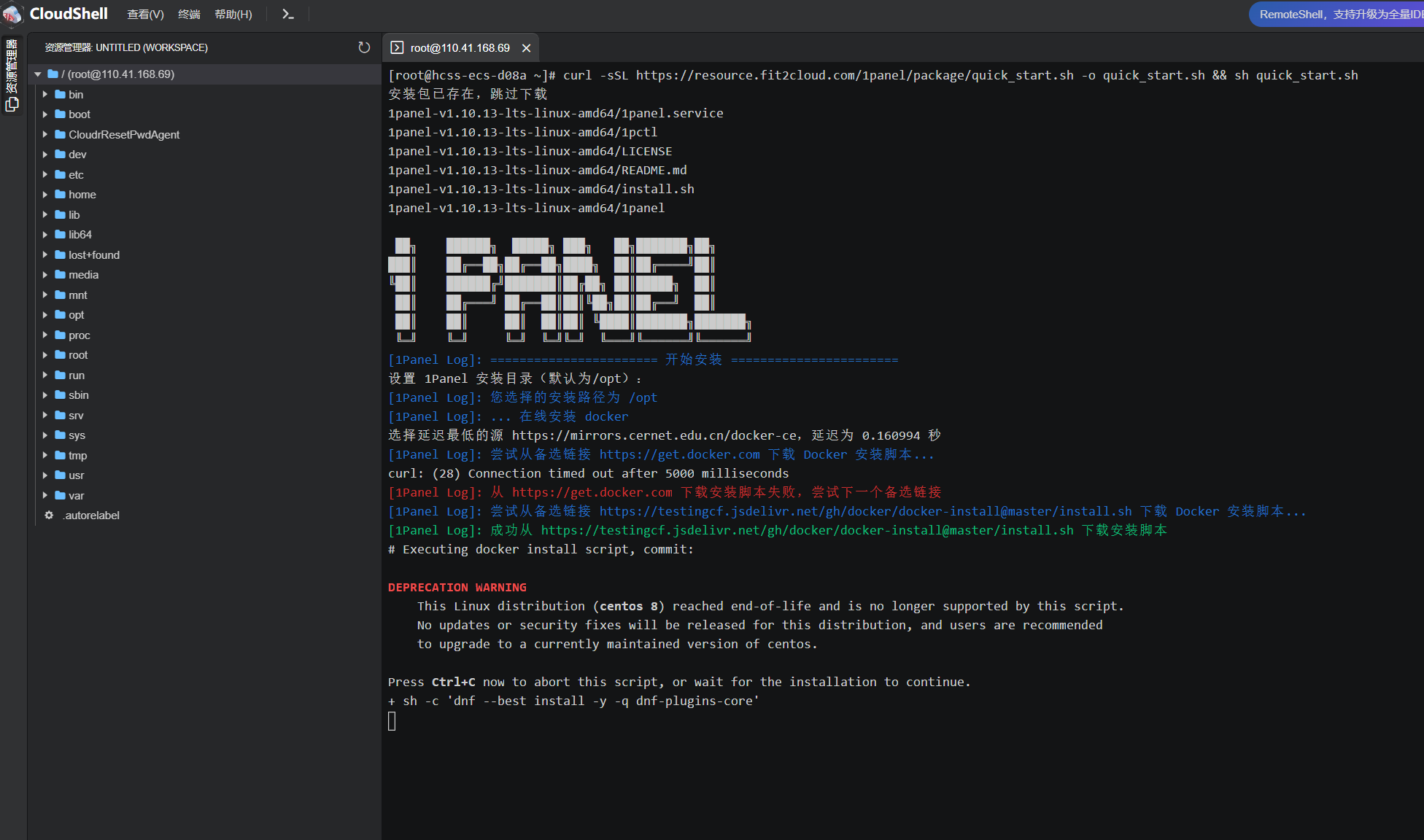

云服务器是今天上午买的华为云,系统是centos8.2,2G内存,按照官网的在线安装命令运行,如图所示,到最后一行那里就卡住不动了

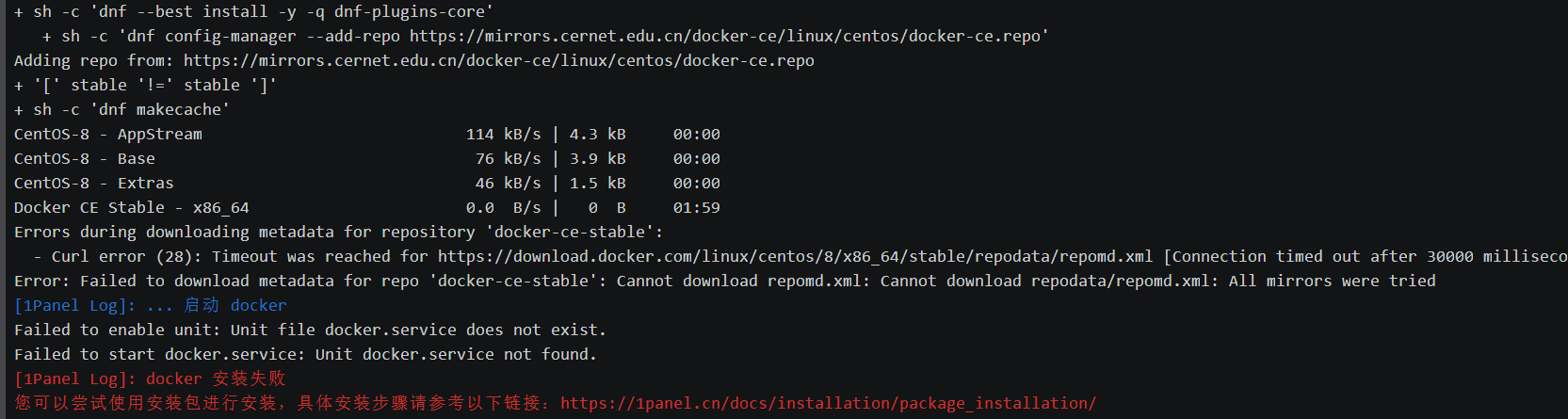

追加:我等了10多分钟之后命令行突然开始有反应了,但是最后还是不行,提示我docker安装失败,如下图所示
可以先尝试手动安装 docker

bash <(curl -sSL https://linuxmirrors.cn/docker.sh)
