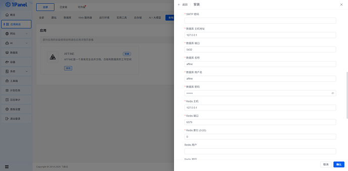

在PG和redis都安装的情况下 AFFINE会显示一直在安装中,下面是安装时出现的日志:
time=“2024-09-18T08:15:45+08:00” level=warning msg=“The "REDIS_HOST" variable is not set. Defaulting to a blank string.”
我根据日志理解可能是compose文件的redis配置有问题,但是改完redis配置还是会卡在安装中

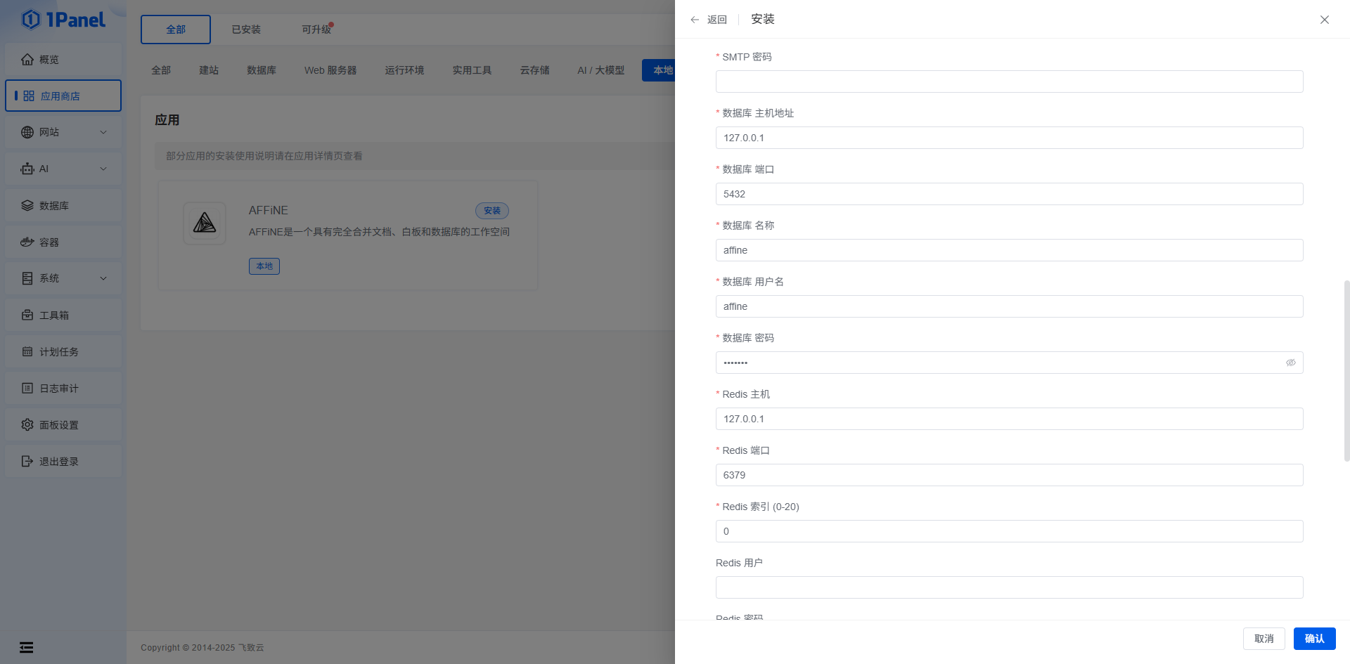

进入安装目录,查看一下 .env 文件中是否包含 REDIS_HOST 变量。
好像可以了 按照上面说的 安装时修改redishost 就可以了 ,之前应该是创建比较耗时
