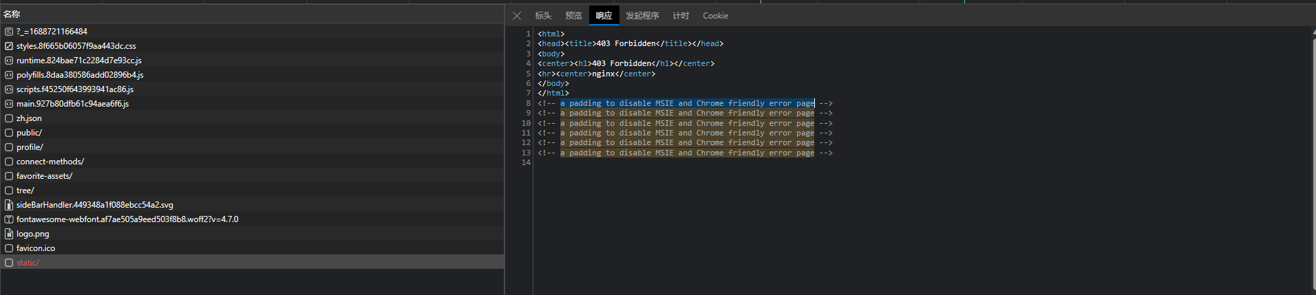

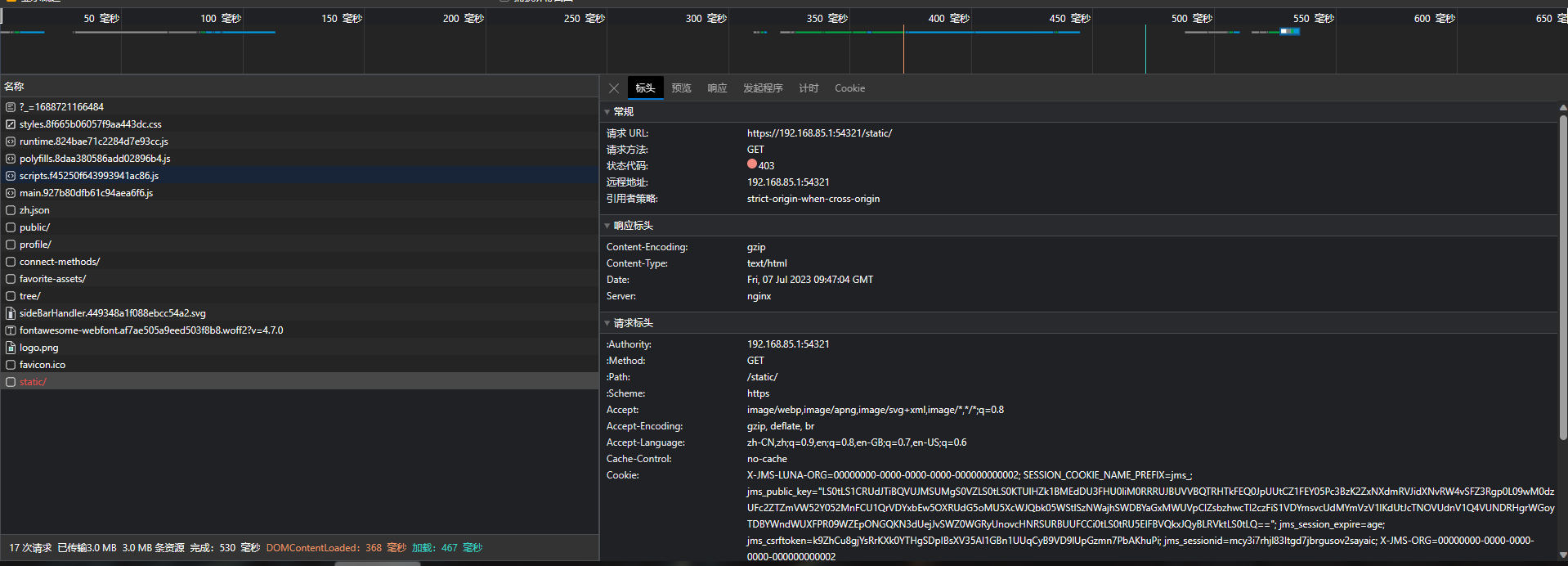

开F12,再执行这个连接操作,看一下报错
你好,我这边看了下报错403
我也有看了一些解决措施但是目前还是为解决这个问题
这个报错点开,再截图看看
好的

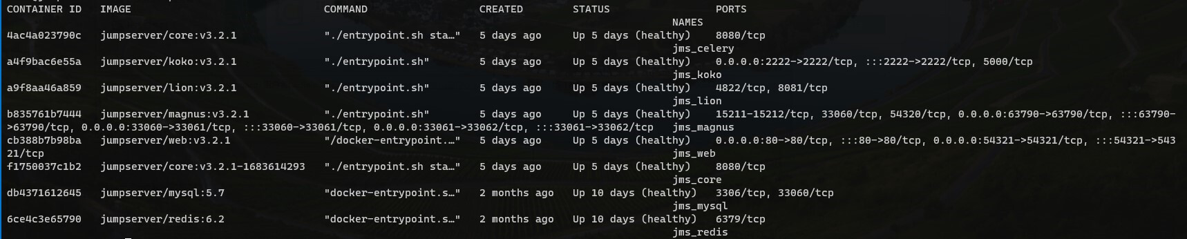

我看你端口用的https+54321,麻烦到jms服务器上docker ps截图看一下
看了下服务也是运行正常的

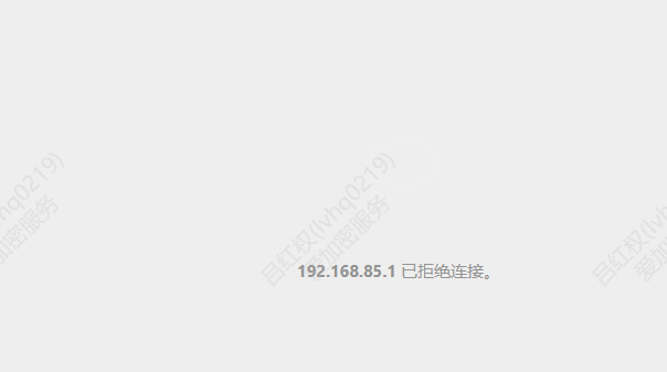

我把https的配置取消掉换成原来的http就可以了,我等会在开启https,端口改为443试下
我之前有试过,在其他服务器上部署过然后把https的端口修改成54321,都是正常的。我在想是不是自签名的CA证书会有影响啊
