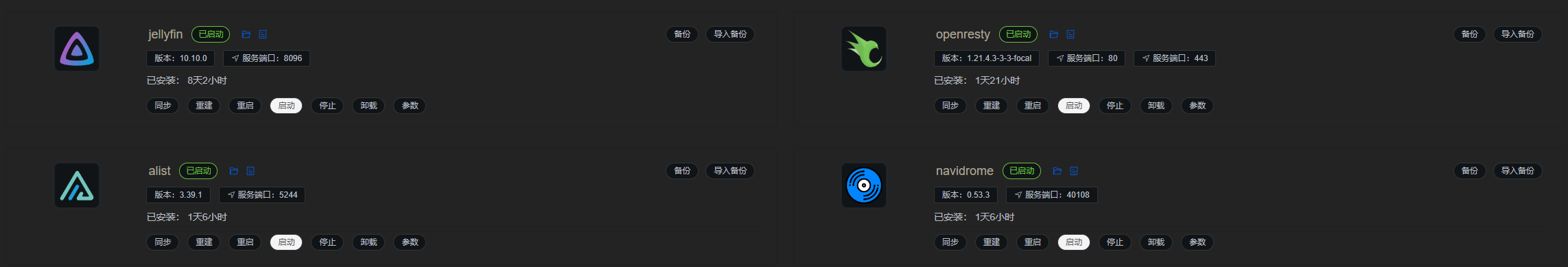

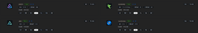

使用应用商店部署的其它容器使用正常
其他应用的配置文件我是用的还是NFS挂载卷
