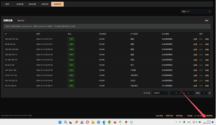

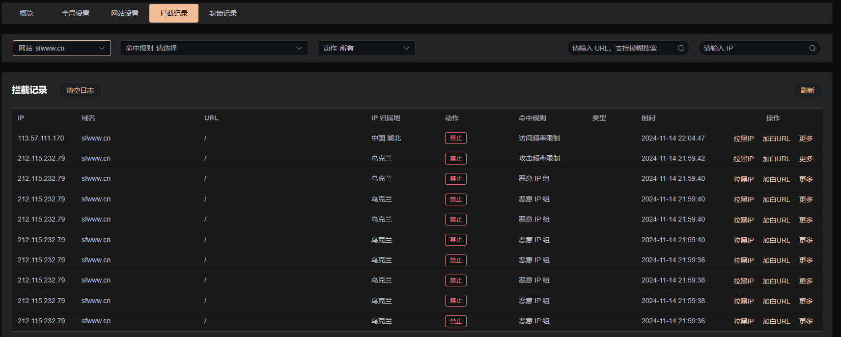

这就是测试的结果,用的攻击方法是HTTP-SPAM,这个问题持续很长时间了,今天才发帖,表现情况就是拦截记录这里禁止了,然后点进去封锁记录他没到封禁时间就已解封,而且是秒解封
是这个原因 v2版本我们优化一下
其实没有解封 只是读不到了
好的谢谢,期待v2 ![]()
