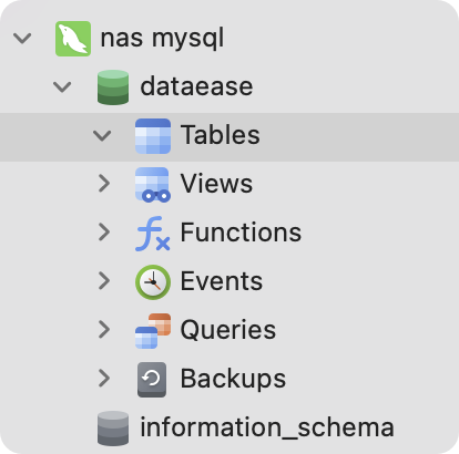

此外,我脸上mysql的数据库,发现数据库和用户都创建好了,但是里面是没有表对象的;
