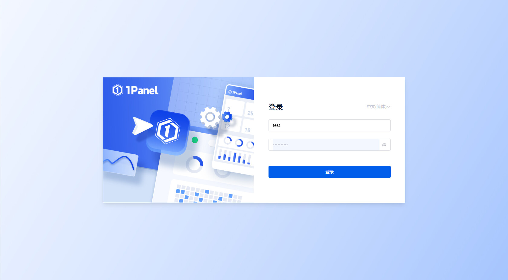

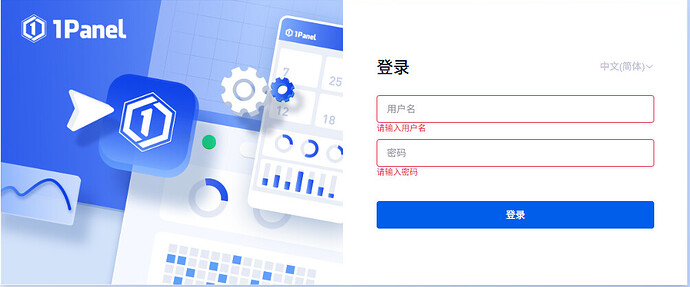

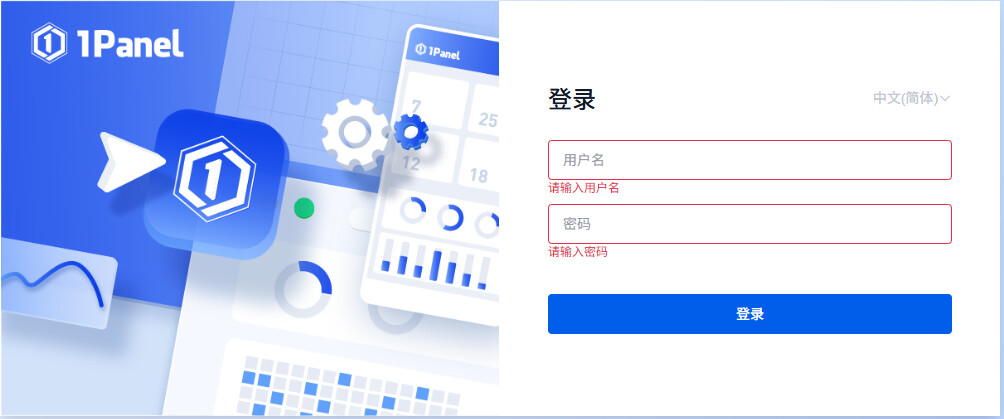

空白的用户名和密码提示是正常的,但是输入正确和错误的用户名密码之后,点击登录没有任何提示
