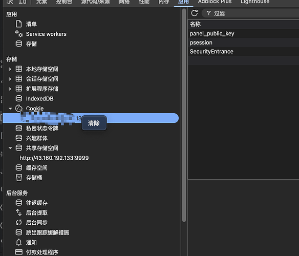

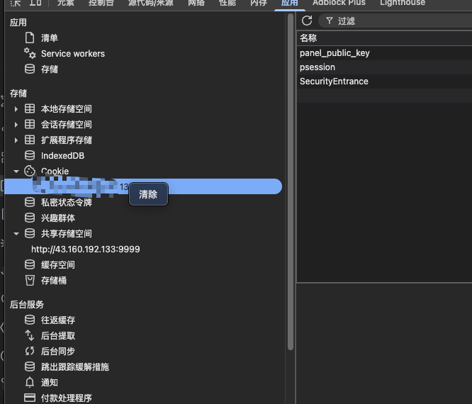

17、登录成功之后跳转到登录页
由于切换过 http https ,导致前端 cookie 失效,需要清理浏览器 cookie
